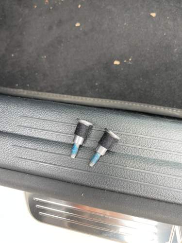

Hallo liebe Forumleser,
ich möchte berichten von meinem C200 Limousine Bj 03/14.
Seit einiger Zeit konnte ich ein leichtes Knacken in der Lenkung feststellen, unabhängig von Lenkwinkel, Geschwindigkeit usw. Nur beim Lenken selbst ist das Problem aufgetreten. Das Auto fuhr stets genau dahin , wohin ich es haben wollte. Es war weder schwammig noch unpräzise oder unlenkbar, nur eben das "knacken" beim Lenken. Es war nicht nur zu hören, sondern auch im Lenkrad als eine Art "kleiner Ruck" spürbar.
Schließlich hat mich das genervt und ich bin zu meinem Freundlichen gefahren.
Beim ersten Werkstattaufenthalt im Dezember (2 Tage) wurde die Lenksäule bis hin zur Lenkungskupplung erneuert, obwohl schon die geänderte Lenksäule verbaut war.
Als ich das Auto abgeholt habe war der Fehler zunächst nicht mehr feststellbar.
Nach etwa 200 km trat das dann wieder auf, und ich habe reklamiert. Eine kleine Probefahrt vom Meister auf dem Parkplatz der Werkstatt bestätigte mein Problem.
Also wieder einen neuen Termin ausgemacht, und das Auto in die Werkstatt gebracht.
Mittlerweile hatte die Wekstatt an die "Profis" in der Heimat geschrieben.
Von dort kam zurück, das es wohl an den drei Schrauben (siehe Anhang) liegt, mit der das Lenkrad an der Verbinung zur Lenksäule fixiert ist.
Angeblich ist der Fehler erst ein paar mal aufgetreten, und ganz einfach durch drei andere Schrauben zu beheben.
Und siehe da. Problem gelöst.
So macht mir mein Mercedes wieder Spaß.
PS: Die Reparatur hat mich nichts gekostet, Werksgarantie und Leihwagen incl.

Ist ein bekannter Fehler. Hatte ich auch. Die drei Schrauben halten die Airbag Fixierung. Wenn das Airbag eingebaut ist "kippt" es leicht beim lenken und durch das Spiel der Schrauben entsteht das Geräusch. Leicht zu reproduzieren....bei ausgebautem Airbag ist das Geräusch/Gefühl plötzlich weg ;)
MB TIPS. Nr.: GI46.10-P-060384
lg aus Wien

Airbag lose?? Bekanntes Problem

Mir ist aufgefallen das die abdeckung der hupe spiel hat. Die kann man leicht hin und herbewegen.
Kannst du mal schauen ob das bei dir auch der fall ist?
