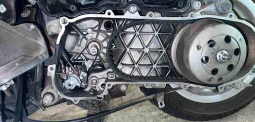

Hallo, habe jetzt mal die Variomatik aufgemacht.
- Kerze ist neu - Problem bleibt
- Variogehäuse ist ab, außer Dreck müsste alles funktionstüchtig sein, Keilriemen, Ölpumoenriemen, wie findet ihr die Gewichte ?
Fällt dir etwas auf ?
Manchmal rasselt etwas in der Vario - was könnte das sein?
Hier ein Video dazu:
