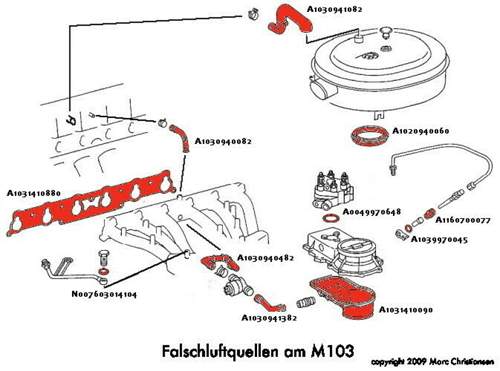

@straightsixer schrieb am 30. Januar 2019 um 19:17:42 Uhr:
Der Tip "Suche nach Falschluftquellen" wird leider gerne ignoriert!
Gibt es ein Schema zu dem Motor mit typischen Fehlerquellen bzw. wie geht man am besten vor?
Ich hatte einen W124 E23 (BJ 1989) mit KE-Jetronic mit ähnlichen Symptonen wie oben genannt. Ich habe lange nach den Ursachen gesucht. Erst zum Schluss habe ich die diversen Unterdruckleitungen rund um die KE-Jetronic kontrolliert und war erschrocken, in welch schlechtem Zustand die 26 Jahre alten Schläuche waren: Rissig, hart geworden und teilweise gebrochen! Nach Austausch aller Schläuche lief der Motor wie ein neuer!
Ich habe sonst keine weiteren Rep.-Anleitung.... einfach mal nach "Falschluftquellen" googeln. Sollten die Gummischläuche noch nie erneuert worden sein, wäre der Austausch mein nächster Schritt!
Ich habe ein Bild vom M103 gefunden, ist aber ähnlich wie der M102. Viel Erfolg!
Falschluftquellen am Bsp. M103
