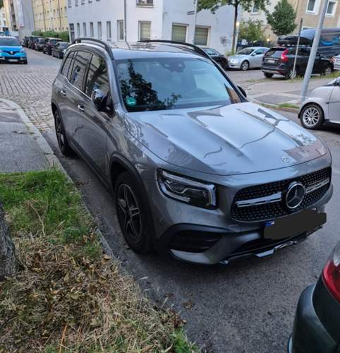

...sind die Dellen gleich drin, oder bilden die sich erst später? Könnte man die bei der Übergabe schon sehen?
Dellen sind von Anfang an drinnen, habe es auch schon bei GLB‘s in der Fahrzeug Ausstellung bei verschiedenen Händlern gesehen. Beim GLB den ich zum Probefahren bekam waren auch Dellen vorhanden. Man muss genau schauen bei richtigem Licht sieht es aus wie ein Hagelschaden.
In der mitte der Haube ist es am Schlimmsten.
