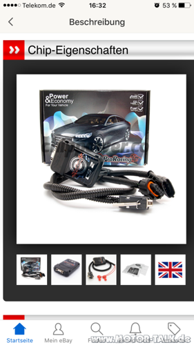

Hallo.
Kann das Ding dem 2.4er wirklich mehr Leistung bringen?
Ich hab da so meine Zweifel...
am 2. Juli 2016 um 7:51
Das ist ja genau das, was Slowfinger schreibt: dass die "… DK einfach weiter öffnet bei gleichem Pedalweg …". Man kann sich die knapp 100 € auch sparen und einfach mehr Gas geben.

Bei einem Saugmotor ist so gut wie gar keine Leistungssteigerung zu erwarten. Die einzige größere Änderung ist dein Kontostand.

Wie soll das technisch denn gehen? Der Händler des Zauberkästchens spricht von "15–25 PS Mehrleistung" – wie sollen die bei einem Saugmotor entstehen und wie willst du 15 PS mehr bei deinem Motor überhaupt feststellen?

Naja in der Beschreibung steht ja, dass das Teil am Luftmassenmesser zwischengesteckt wird. Es wird also wie bei den meisten anderen dieser "Tuningchips" das Gemisch manipuliert. Vielleicht ist dein LMM defekt und deshalb geht der jetzt spürbar besser? Mein Bruder fährt auch den 2.4 und der geht gut ohne Chipi ;-)
Nop. Nicht über LMM. Der ist ok.
Ja, meiner ging vorher auch gut, jetzt merkt du aber eine deutlich, verbesserte Mehr Leistung.
Die Verkäufe und Bewertungen sprechen ja für sich. Und wenns nicht geht, hat man nicht verloren..
Anbei mal Foto wo der Chip hin kommt...
Das einzige was die Boxen machen ist das die DK einfach weiter öffnet bei gleichem Pedalweg insofern du einen A6 mit E Gas ab ZWFL oder 99 hast und die Einspritzmenge + Zündverstellung leicht angepasst wird. Die Mehrleistung ist im Tolerranzbereich und am Ende gegen Null. Da bringen Vorkats wenn vorhanden raus und ne andere AGA beim Sauger deutlich mehr.
So ich habe mir die box auch mal geholt ! Eine deutlich bessere Annahme von Gaspedal!! Ein Tuning Chip ist es jetzt nicht , man bekommt dadurch nicht mehr Ps oder Leistung !
Aber ist schon nett das er direkter das Gas annimmt! Ob sich das Geld lohnt ist mal dahin gestellt ! Meiner wird zu 90% nur in der Stadt benutzt , (Start-Stop ) da merkt man es schon das er schneller vom Fleck kommt ohne das Pedal durchzutreten !

die "ganz andere Leistung" ist ein subjektiver Eindruck. Woher sollte die denn bei einem Saugmotor kommen? Zumal ein Verbrauch beim 2.4er von 8–8.5 l/100 km nur durch extrem sparsame Fahrweise zustandekommen kann (einfach mal bei spritmonitor schauen, Ø ist 10,3 l/100 km), das widerspricht sich mit der "ganz anderen Leistung".

Schon einmal daran gedacht dass dein Auto vorher einfach nicht ganz in Ordnung war?
Drosselklappenlernwerte etc?
Aber es kann auch durchaus sein dass der Chip ca. 50PS mehr aus dem Motor holt. Ist ja easy beim 2.4 Sauger.
