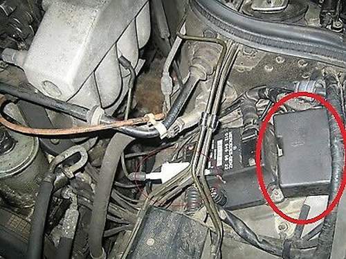

eine Frage dazu, wo befindet sich dieser Massepunkt genau (wenn möglich Foto)? Habe einen M111, 220er Motor. Wollte nur fragen, um das auch selbst zu überprüfen, so kann man auch anderen Besitzern vielleicht unnötige Kosten ersparen ;-)
Mit Besten Dank
Gruß Chriss
Servus Chriss,
ich hab das mal auf dem Foto eingekreist, darunter sitzt der Massepunkt.
In Fahrtrichtung links, auf dem Innenkotflügel unter der schwarzen Abdeckkappe.
Gruß Johannes
