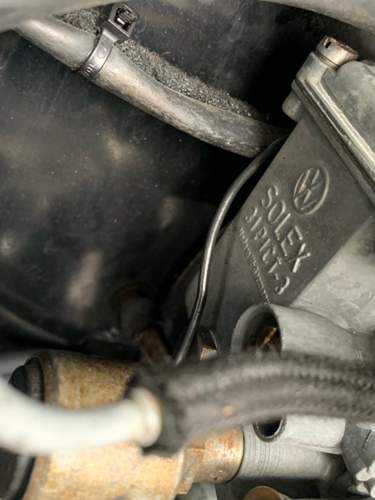

Hallo an Alle
Kurz zur Vorgeschichte:
Da mein alter Motor leider defekt ist, habe ich mir kurzerhand einen Industriemotor besorgt. Dieser lief in einer alten Feuerwehrpumpe.
Von meinem Motor habe ich folgende Teile übernommen
1. Vergaser
2. Auspuff
3. Verteiler
4. ein Satz neue Zündkabel von Bosch plus neue Kerzen ebenfalls Bosch.
Zündung habe ich mittels Prüflampe auf 7,5‘ vor OT eingestellt.
Beim ersten Startversuch habe ich leider festgestellt, dass die Beschleunigerpumpe undicht ist, also schnell ne neue rein (passender Ersatz war vorhanden).
Danach erneuerter Versuch und folgendes Problem:
Der Motor läuft nicht im Standgas, aber wenn ich Gas gebe und dieses festhalte läuft er.
Da ich dachte, es liegt am Vergaser, habe ich diesen heute im Ultraschallbad gereinigt und mit einem Überholsatz wieder zusammengebaut. Anschließen die Grundeinstellung nach dem Video von Jürgen Linse gemacht (beide Schrauben ca. 2.5 Umdrehungen raus und danach der Startversuch.
Das Problem ist leider geblieben auf hoher Drehzahl läuft er aber leider nicht im Leerlauf.
Im Anhang ein paar Bilder.
Was kann ich noch kontrollieren??
Vielen Dank im Voraus für Eure Tipps

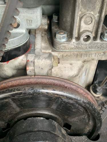

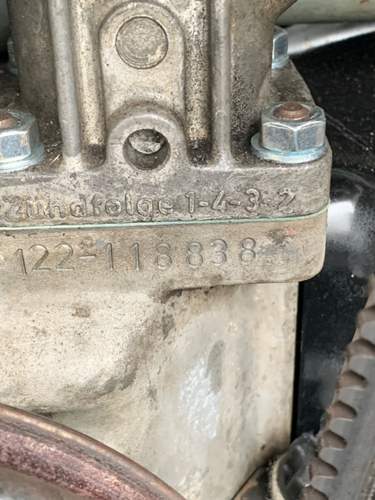

Die Frage die ich mir gerade noch Stelle ist, ob der 31 PICT 3 (der ja eigentlich vom AB Motor ist, wenn ich mich nicht irre) nicht viel zu groß ist für den kleinen Motor?

Hab noch einen 30 PICT 3, der überholt ist im Regal. Komisch finde ich nur, dass der alte 1200 damit lief und der neue (Industriemotor) nicht.
Ventile habe ich eingestellt, nach meinem Buch für den 1200 aus 1963. Hier sollte man auf 0,2 EV und AV einstellen.

Vorsicht! Wenn das einer der ersten 34er aus dieser Zeit ist, wurde kurze Zeit nach der Einführung werksseitig nachgebessert auf AV 0,3!

Ja müsste einer der ersten 34ps Motoren sein. Werde dann in dem Punkt nachbessern. Gut zu wissen.

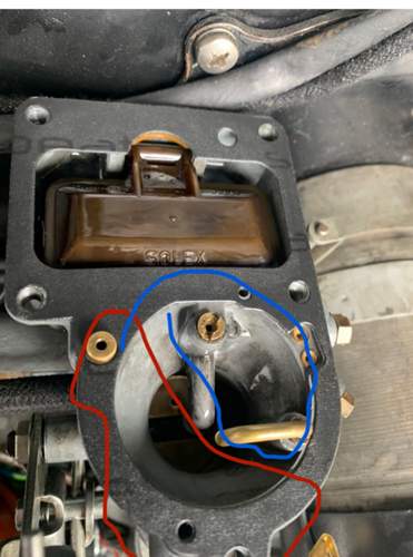

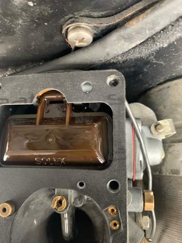

Hab mir anschließend mal den Schwimmerstand angesehen. Dieser scheint zu passen siehe Bilder.
Komisch fand ich nur das die Vorderseite des Vergasers leicht feucht war inkl. Dichtung.
Rot umkreist ist die Dichtung feucht. Blau war alles nass im Ansaugtrichter.
Merkwürdig war auch das mit weißer Rauch entgegen kam, als ich den Luftfilter entfernt habe.
Hast du den Drosselklappenanschlag auch eingestellt?
