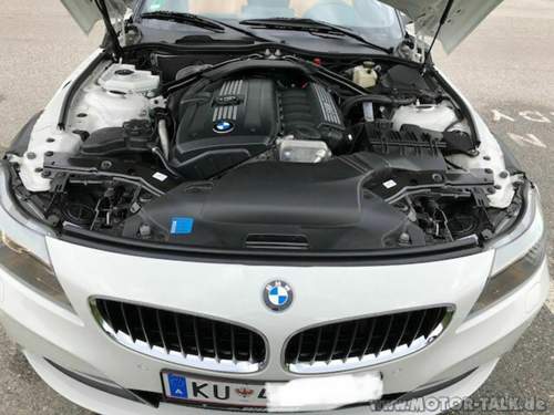

Mein Zetti ist fast neun Jahre alt mit 50 tkm. Wurde immer bei BMW gewartet, wenn ich den einmal verkaufe, bekommt jemand einen (fast) neuwertigen E89. Technisch wie optisch. Immer nur handgewaschen und mit Swizöl Pflegeprodukten selbst gepflegt. Bisher keinen einzigen Mängel gehabt.
Ist ein Hobby - nicht vernünftig, aber ich mache es gerne so.
