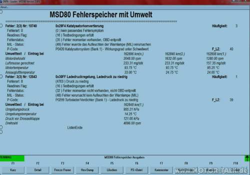

ICh hänge mich mal hier dran weil es zum Thema passt. Es geht um einen 02/2007er E91 335i eines Kollegen. Seit neuestem bekommt er diese Meldung, sporadisch, immer bei Drehzahlen ab ca.4.000Umin
Ich habe mal den FS ausgelesen, ist im Anhang. Was er jedoch zuvor gemacht hat: KATs raus, Downpipe rein. Er will noch irgendwelche "Simulatoren" für die LAmbdasonden verbauen damit die Motorkontrollleuchte nicht mehr angeht.
JB4 ist auch an Bord, jedoch wurde das Auto absichtlich mit deaktivertem JB4 gefahren um es eingerenzen zu können ob es vom JB4 kommt oder nicht.
Wir haben das ganze mal verfolgt, die MIL kommt vor dieser Meldung "Leistungsverlust...." steht also nicht in direktem Zusammenhang. Zumindest kommt die MIL nicht gleichzeitig mit der Meldung im Idrive.
Die Wastegates hört man etwas rasseln....war vorher auch so. Turbos wurden bei ca.45tkm getauscht.
Ansonsten läuft der Wagen anstandslos...
Was hat es mit der Ladedruckregelung/Ladedruck zu niedrig auf sich? Kann das mit den KATs zusammenhängen? Zumindest sehe ich da keinen Zusammenhang, bin aber auch kein Profi auf dem Gebiet. Deshalb würde ich gerne die Meinung von euch 335i Fahrern hören.
Danke und gruss
Fs
Seh ich das richtig: Dein Kollege baut katlose Downpipes ein und wundert sich dann wenn ne Fehlermeldung kommt? :)
Dazu sag ich nur: https://www.google.de/search?...
Zu dem Thema auch ganz interessant:
http://www.bmw-syndikat.de/.../...wnpipes_Motoren__Umbau___Tuning.html
Der "zu wenig Ladedruck" ist hier glaub ich erstmal nicht relevant. Da steht ja "Fehler momentan nicht vorhanden". Ist evtl was altes. Löschen und nochmal probieren ;)
Allerdings sei der Hinweis gestattet dass katlose Downpipes illegal sind.
Nein, ist kein Alter Fehler. Hab ja den Vorgang oben schon beschrieben. FS gelöscht und ohne JB4 gefahren...dann kam mal die MIL....und erst einige Zeit/km später kam der Eintrag mit dem Ladedruck. Sieht man ja auch an den km Angaben im Screenshot.
Und ja, schon klar das es illegal ist, ist aber nicht das Thema, trotzdem Danke für den Hinweis.
Es geht auch gar nicht um die MIL, sondern um den zu geringen Ladedruck...oder glaubst du das die KATs eine Auswirkung auf den Ladedruck haben könnten?
Gruss
Schwer zu sagen, sieht aber nicht nach Folgefehler aus in meinen Augen.
Ich würde erstmal das mit den Downpipes versuchen in den griff zu bekommen. Also entweder nochmal die originalen rein, oder nen Tuner aufsuchen der die raus codieren kann oder eben den Downpipe Fix mal lesen (damit kenn ich mich nicht aus).
Ich weiß nur dass bei katloses Downpipes ne Softwareanpassung erfolgen muss.
Ladedruck zu niedrig hatte ich nur einmal, als die Wastegates hinüber waren. Allerdings schließe ich das nach Turbotausch gegen geänderte Version aus. Andere Turboschäden wären mir beim N54 nicht bekannt, auch bei gechippten nicht. Aber irgendwer ist immer der Erste :D
EDIT: Ich persönlich würd die Pfuscherei am Motor lassen. Was zahlreiche BMW Ingenieure nicht standhaft hinbekommen, macht ein Tuner sicher nicht besser. :)
Werde es mal weiterleiten. Ich weiss schon, aber viele wollen mehr Leistung, klar, es gibt einen Grund warum er nur 306PS hat...
Ich sage auch immer zu den Leuten "Glaubt ihr dass die Ingenieure die den Motor entwickelt haben zu dumm waren um ein paar PS mehr rauszuholen? Und ein Tuner macht das gleich mal so"...das geht immer auf Kosten von irgendetwas. Soll halt jeder tun und lassen was er will. Ich helfe nun nur bei der Fehlersuche.
Einen direkten Zusammenhang zwischen den Downpipes und dem Ladedruck sehe ich auch nicht...was die Turbos angeht...der Tausch war vor ein Paar Jahren bei Ca.40tkm und jetzt hat er schon über 160tkm...vlt ist wieder was damit...
Die Meldung kommt auch nicht immer...und solange hat er auch volle Leistung.
der erste Fehler hängt damit zusammen, dass die Kats raus sind, das erkennt er.
Der zweite Fehler kann so ziemlich alles sein, ich würde mit dem Unterdrucksystem starten bei der Fehlersuche.
Druckwandler, Schläuche etc.
