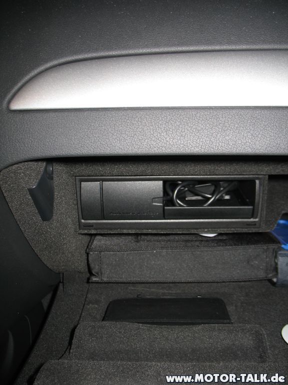

Hinten in der Mittelkonsole, unter der Ablage (dort ist eigentlich das Gebläse für die Rückbank, jedoch habe ich keines:( ), befindet sich eine kleine Klappe. Wenn man diese öffnet sieht man in die Mittelkonsole hinein und ein Kabel mit einem violetten Ende.
Was kommt dort hin? Und wofür ist dieses Kabel?

könnte u.U. mit der Vorrüstung für die 230 Volt-Steckdose zusammenhängen (ist bei dir wohl nicht dabei).

Das mit der Klappe hört sich für mich auch wie die 230V Vorrüstung an. So schaut es normalerweise hinter der Klappe aus:
http://www.motor-talk.de/.../dsc01649-i202914414.html
wie ich schon sagte. Eigentlich kanns an der Stelle auch nichts anderes sein.
Ich habe dort eine 12volt Steckdose.

12 Volt-Steckdose genau an der Stelle? Irgendwie nachgerüstet/verändert? :confused:
Mach mal n Foto bei Gelegenheit.
Ganz "0-Ausstattung" kann man nicht sagen, immerhin MMI 2 G HIGH vorhanden - und ein paar andere Sachen.
Statt AUX würde ich in dem Fall eher das AMI oder entsprechende Alternativen nachrüsten, damit man wenigstens USB-Sticks anschließen kann. Aber das muss der TE wissen.
Hab ich im a5 auch so drin :) und beim a4 auch schon so gesehen.
