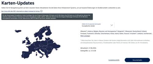

Ich habe auf der VW Seite gesehen das es für den TCross 2020 ein Karten Update gibt.
Während ich das Update heruntergeladen habe finge ich an die PFD zur Installation zu lesen.
Dort wurde immer von USB C geschrieben. Mein TCross hat nur 2 X SD Slot und einen alten USB 2 Anschluss

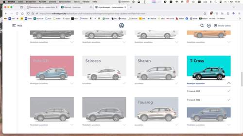

Des Rätsellösung ich habe zwar ein TCross aus 2020, muss aber beim Kartenupdate einen TCross 2019 aussuchen. Die Datei herunterladen auf die SD Karte kopieren und das war es. Was sagt uns das mal wieder glaube der VW Hotline nie

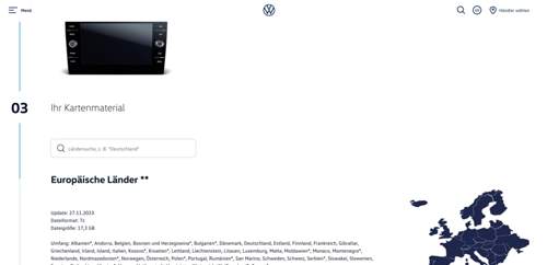

Also habe ich auf der VW Seite mir das Update für den VW TCross 2020 heruntergeladen.
Bei dieser ist eine Erklärung bei wie man die Software installiert
In dieser Erklärung wird nur von USB C gesprochen und die Dateien in der gepackten Datei hatte auch ganze andere Namen.

Wenn ich beim T Cross nicht 2020 als Baujahr eingebe sondern 2019 bekomme ich die richtige Datei für meine SD Karte
Die Datei sind eigentlich gleich groß die Endung für den USB-C Stick ist tar und für meinen ist 7zip
In beiden ist zwar das Kartenmaterial drin aber in unterschiedlichen Formaten

Die Sache mit den unterschiedlichen Anleitungen beruht darauf, dass VW zwischenzeitlich das Infotainment von MIB2 auf MIB3 upgradet hat. Im Modelljahr 2020 sind beide vertreten. MIB2 arbeitet nur mit SD Karte, MIB3 arbeitet mit USB.
Wer also das MIB2 hat muss das Update für Mj2019 verwenden.
