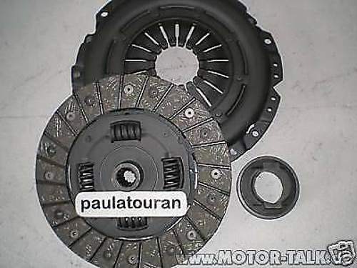

Hier ein Bild von den Teilen, mehr ist das nícht
Kupplung2
jetzt ehrlich welche klammern?

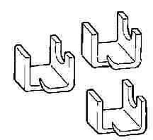

@US Cartuner & Corsa97 diese hier.
@burgmandriver
Drück die Druckplatte vorsichtig mit einem Schraubstock leicht zusammen und setzt die 3 Klammern ein.
MfG Lifeforce
Km-526-a

Die besagten Klammern sind nicht bei einem Kupplungssatz dabei,
sonden ist ein Spezial Werkzeug / Hilfsmittel.
Besonders gegraucht, wenn man Getriebe nicht abmontiert und die
Kupplung duch den Serviceluke wechselt !
Beim Corsa sind es 3 St. (KM-526) Klemmbügel !!!
Die müssen nach erledigter arbeit natürlich wieder raus :D
Im Anhang ein Bild !

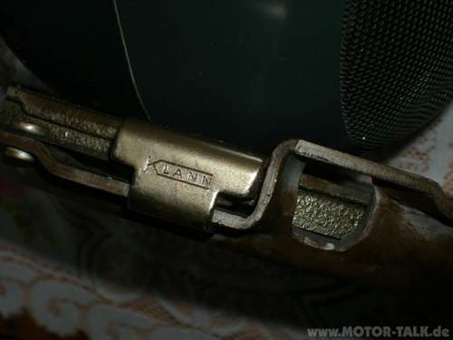

so habe die Kupplung gewechselt , war eigentlich ganz easy. Nur habe ich das Problem jetzt das sich das Kupplungseil wahrscheinlich gelängt das ich die Einstellschraube am Seil bis zum Ende drehen musste. Und hier noch das Bild von den Klammern, hoffe Ihr könnt damit etwas anfangen.
Dsci0001
