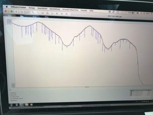

mein Volvo V70ii MY 2003 hat einen gebrochene Polring an der linken Vorderachse.
Darauf gekommen bin ich, weil mir nach sporadischen Ausfall des Bremsassistenten und ABS/ Rutschsicherung Wartung erforderlich im KI angezeigt wurde, meist erst bei über 80km/h.
Check per Vida ergab mechanischer Defekt am ABS Sensor vorne links.
Erst konnte ich nichts erkennen und hab den Sensor vorne untersucht und die Sensoren mal ausgewertet, vorne links gab es ein Signal, aber der Output war nicht in Ordnung. Siehe Bilder als Vergleich.
Im zweiten Anlauf dann noch mal unters Auto und genauer geguckt.. siehe da Polrad gerissen!
Damit war die Aufgabe klar..

War bei mir genauso - habe es auch nicht gewusst und dann war es zu spät um in die Werkstatt zu gehen.
Entweder hast du einen hydraulischen Abzieher oder du baust die Antriebswelle mit dem Achsschenkel aus, gehst in eine Mietwerkstatt die eine ordentliche Presse hat, u. U. musst du noch die Gummimanschette abmachen, damit dir die Welle in die Presse passt. Dann los und schon ist es gelöst. Beim Zusammenbauen brauchst kein Kleber. Nimmst nur neue Schraube, die hat Sicherungslack drauf und gut ist.
Wegen dem ganzen Gefummel würde ich dir raten, das komplett in der Werkstatt machen zu lassen. Wenn es bei mir rechts soweit ist, dann mache ich es nicht noch ein mal....
