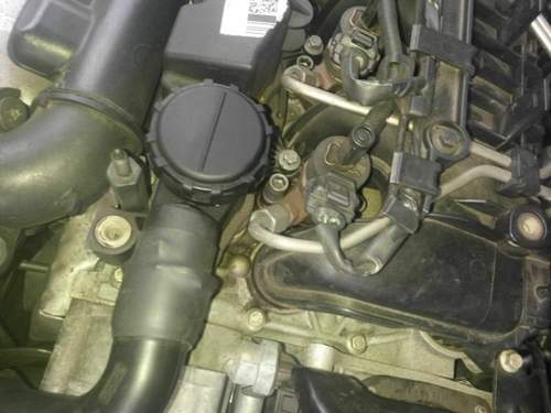

Ich habe folgende Problem ich fahre Ford Focus Turnier 1.6dtci
Vor ca. Zwei Wochen an Ampel habe ich gerochen im Innenraum öl Geruch.
Motor habe ich komplett untersucht nach öl veschmutzung aber nix gefunden.
Aber seit paar Tagen Geruch stärker geworden.
Wenn Motor warm wird fegt es zu riechen in Innenraum.
Kann mir jemand helfen??
Würden mich sehr freuen.

der Schlauch zwischen Turbo und Luftfilterkasten geht gerne kaputt (Turboseitig), schau mal ob du da was erkennen kannst ... auch alle anderen Schläuche sollte man kontrollieren
möglich wäre auch ein kaputtes Flex-Rohr am Auspuff
wurde der DPF vor kurzen gewechselt ? Die Schelle oben am DPF lässt auch gern was durch wenn er nur etwas schief sitz . Bei der Montage ist da oben ziemlich viel Spannung . Wenn der DPF noch original dann eher nicht.

Ich habe mein Motor angeschaut und habe an wenig öl Verschmutzung gefunden an bild unten angezeigt
Und richtig an wenig bei laufende Motor
Was kann man da machen??
Das es dicht ist? ?
kann es auch Injektion sein?
Wie kann ich DPF prüfen? ?
Und DPF ist noch original.
Danke :)

Öl Stand normal oder über Max Markierung?
und schau dir mal den rot markierten Schlauch am Turboeingang von unten an.
Bei mir war der Schlauch von unten defekt.
siehe http://www.motor-talk.de/.../...h-im-innenraum-c-max-t1688226.html?...

Bevor bekannte Meister kommt habe selber kleiner Untersuchung gemacht und bei 4 einspritzdüse an wenig nass
Bild unten.
Gester habe ich bei Turbolader öl abgewischt
Dan habe ich heute 50km gefahren und jetzt alles trocken
Bilder sind alle
Von heute.
DAnke

bei undichten Einspritzdüsen ist es richtig stark undicht, und das hört man dann auch wenn der Motor läuft

ich tippe mal auf undichte injektoren; sieht man nach einer weile gut daran, dass am injektor drumrum alles schön nass ist, oder im extremfall auch zischt und bei geöffneter Motorhaube sogar den dieselnebel sehen kann; habe die dichtungen bei 2 injektoren bereits wechseln lassen, mal sehen wann nummer 3 und 4 irgendwann undicht werden

Bei mir ist jetzt Geruch weg
Ich habe die einspritzdüsen schrauben angezogen dir waren an wenig locker
war bei mir halbe Drehung locker
Habe alle einspritzdüsen nochmal angezogen.
Aber ihr sollt erst mal Motor warm fahren und dann anziehen
aber nicht so fest weil Aluminium Gewinde kann schnell brechen mit Gefühl.

Hi, Danke.
mal ne Frage, welche sind denn die einspritzdüsen schrauben,
(1 oder 2 oder 3 und 4) gemäß Bild?
Ieinspritzduesen-schrauben
Themenstarteram 17. September 2015 um 15:54
Hay
3 und 4
Imbuss schraube
Kann nicht genau sagen welche inbusschlüssel aber ich glaube T-8
