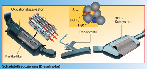

eine SCR Anlage ( auch AD Blue genannt ) sind / Haben die moderneren Fahrzeuge die zum regenerieren des DPF Syntetisch hergestellten Harnstoff ins Abgassystem eingespritzt wird um im DFP die abgasreingung zu generieren bzw nachzuverbrennen.. der harnstoff wird dabei durch chem Reaktion in Amoniak NH3 umgewandelt und damit im Dieselpartikelfilter eingelagerte Schadstoffe unter nutzung dr hohen temperaturen nachverbrannt. Auch beim Diesel kann durch die verschiedensten Ursachen Dieselkraftstoff ins Motorenöl gelangen und dieses Verdünnen.. ist Deutlich riechbar.. mußt halt man schauen+riechen.. Jol.
Diese Erklärung ist völlig falsch. SCR-Kat und Partikelfilter haben nichts mit einander zu tun und sind völlig getrennte Komponenten. Der SCR-Kat sitzt immer stromabwärts vom Partikelfilter (siehe Prinzipskizze im Anhang).
Das Adblue wird in Abhängigkeit der Abgaswerte dem Abgasstrom vor dem SCR-Kat zugemischt.

Sorry dann hab ich die Begriffe falsch benannt streiche DPF setze SCR Kat es ging ja nur um das funktionsprinziep weil danach gefragt wurde. Jol.
