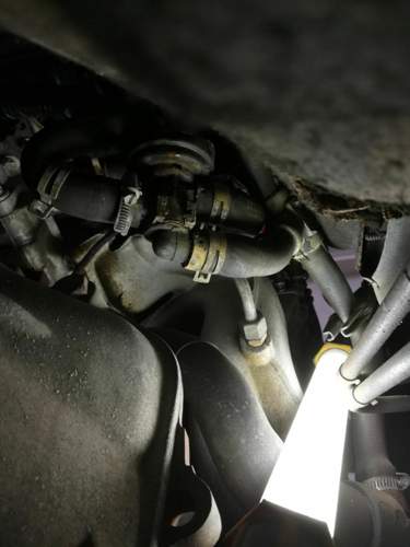

Für den 2.5 DTI gib es Bilder im Internet.
Wo sitzt die beim 2.2 DTI?
