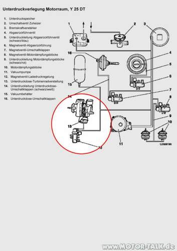

Unterdruckverstellung am Turbo soll wohl funktionieren.

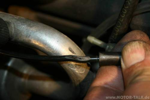

Das ist gar nicht so schlimm wenn man es richtig macht.
Nie mit Gewalt !!!
Wenn du einen Akkuschrauber mit ratternder Drehmomentbegrenzung hast, kannst du den nutzen.
Es gibt dafür auch speziell sehr kleine Pressluft-Schlagschrauber mit variabler (ca.5Nm-30Nm) Drehmomenteinstellung.
Damit und einer Glühkerzennuß, mit ganz geringem Drehmoment, die Verschraubung der Glühkerzen im Gewinde, durch diese Vibrationen ganz sanft, ganz langsam, ohne Beschädigungen am Glühkerzengehäuse zu riskieren, lösen und dann demontieren.
Das kann schon mal, an einer Kerze ratternd, eine gute halbe Stunde dauern, aber gekommen sind so bis jetzt letztlich alle irgendwann.

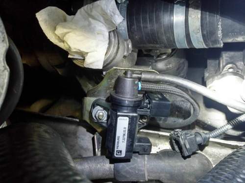

Ich würde eher auf die Leitschaufelverstellung tippen, ob die wirklich von Anschlag zu Anschlag geht, bzw. leichtgängig ist. Evt. auch noch das Magnetventil für die Turboverstellung.
