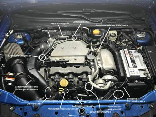

ich hab nun nach viel lesen in viele Foren raus bekommen das ich nicht der einzige bin der sporadische Zündaussetzer bei seinem Signum 2,8 V6 Turbo S hat das muss ne krankheit sein bei dem Motor. Ich beschreibe mal immer nur beim ersten Starten(kalt) er springt gut an möchte ein regeln läuft den auf 3-4 Zylinder ca schüttelt sich ohne Ende fühle es im Lenkrad und man hört es vorne, das macht er so ca 1 Minute den teste ich, mach ihn aus und starte neue oftmals ist es nach dem 2-3 mal starten weg und er läuft Top. Ich habe bis jetzt gewechselt: Steuerketten+Wasserpumpe original GM(Verstärkte version), Zündspulen alle 6 NGK, 6 Bosch Iridium Zündkerzen, Kraftstofffilter, Luftfiltermatte K&N, Lamdasonde Bosch (vorkatsonde),Kraftstoffdrucksensor, Ansaugbrücken Dichtungen komplett (Viktor Reinz), Vorkat erneuert, Schläuche und Dichtungen sind Top. Alle Steckverbindungen( elektro) haben Kontaktspray drin keine korrosion, Öl ist auch keins im Kühlwasser da ich schon die unmöglichten Dinge gehört habe, habe auch den Kalbelbaum mit kevlar Hitzschutzschlauch in Turbo nähe ummantelt und vorher kontrolliert. Der Wagen läuft zwar auf Gas mit Flash Lube und Einzelkanaleinspritzung aber das wurde von einem Profi eingebaut und eingestellt und läuft auf Benzin sowie Gas Top. Nur eben wenn er kalt ist bockt er mächtig rum nun hab ich mir schon überlegt die Zündspulen werden ja auch vom Steuergerät angesteuert wenn das ne Macke hat und erst warm werden muss das gut funktioniert(gebrochene Lötstelle?).
Erste wird sein Steuergerät ausbauen mit in die Wohnung neben neben die Heizung legen und den einbauen wenns schön aufgewärmt ist, nächste Schritt ist den wenns nichts bringt ab zum Steuerteil KFZ- Elektroniker so hab ich das vor. Wie denkt ihr darüber?

Ne hab ich noch nicht meine Werkstatt um die Ecke fasst den Wagen nicht an erstens zuverbaut und gas ne bloß nicht usw. Darum mach ich alles alleine oder mein gasumbauer liest aus und sagt mir was es ist. Aber wenn kompression fehlt müste man es doch merken den zieht er doch nicht mehr richtig. Wenn ich überhohle Beispiel 2 lkw ein pkw in einem Zug muss ich den Wagen noch bremsen, weil der den echt gut abzieht halt leider Automatik. Wenn er warm ist sind die Probleme nie da und genau wie mir geht es noch vielen 2.8 v6 turbo fahrern, die haben alle die gleichen Symptome wie meiner. Hab den mit dem Steuergeräte Fachmann mal gesprochen (wegen Kalte Lötstelle oder so aber er verneite es bin aber noch dran mit ihm)er meinte könnte an den kaltlauf liegen, er dachte an Motorkühlwasser Sensoren gute Ideefand ich. Da bleibt bei mir nur noch der im Ausdehnungsbehälter unten der andere ist neu drin. Was meint ihr dazu einer mal sowas gewechselt weil kaputt? Wie regelt der 2.8 v6 turbo denn seinen kaltlauf? Elektrisch oder mit Unterdruck?

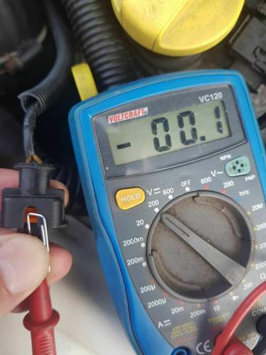

Opel auslesen bringt nichts kann nichts finden mein op com sagte mal Temperaturfühler prüfen hab den im Motor ausgestauscht ist einer von Hella drin, nun spinnt mein Laptop aber sonst hätte ich mit op com neu ausgelesen. Hab nun den Sensor im Ausdehnungsbehälter in Verdacht und hoffe das er den endlich normal läuft.
