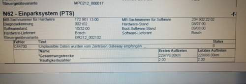

Themenstarteram 10. Juni 2019 um 10:58

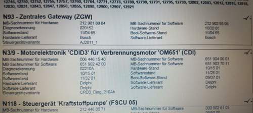

Nach dem ich die RFK verbaut habe, habe ich mein Parkassistent aus dem Augen "verloren". Vor kurzen Zeit aber hat es mich inspiriert dem kleinen Pfeil neben der P Symbol zu folgen, mit negativen Ergebnis. (sehe Foto)...der Fehler wird als Kommunikation mit IC Display oder etwas in dem Richtung  angegeben. Wo fang ich da an, eventuell der PTS Modul auf aktuelle stand bringen ?..

Stell mal den Kurztest ein den du erstellt hast.
Themenstarteram 10. Juni 2019 um 17:44
Natürlich. Sorry ich hoffe die Bilder sind gut lesbar.
Nee nach den Kurztest die Gesamtliste der Steuergerät und mit F 8 öffnen.
Themenstarteram 10. Juni 2019 um 19:54
Danke. Mache ich Morgen und setze den Ergebniss hier.
Themenstarteram 11. Juni 2019 um 16:35

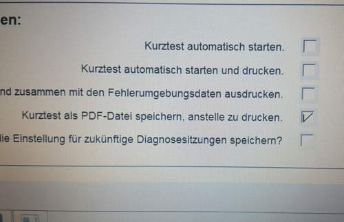

Mein Xentry hat keine F 8 ...deshlab habe ich das häkchen für .pdf speichern gesetzt, aber dann finde ich die Datei nicht auf dem Rechner :-(
Geh auf Starten und drucken dann wird der Test angezeigt,da gibt es auch die F 8 und Bilder machen oder einen Drucker dran hängen.
Themenstarteram 12. Juni 2019 um 14:59

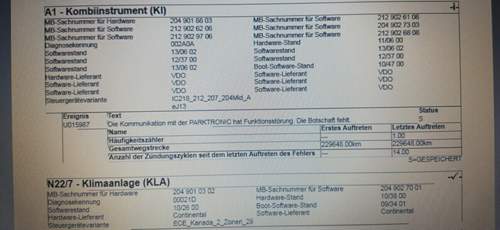

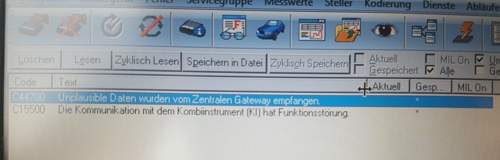

Erstmal Danke @db-fuchs für deine geduld und für den Tipp wie kann ich meine kurztest Ergebnissen in Ruhe am Schreibtisch verifizieren...aus denen fünf Seiten, habe ich die zwei Fehler abfotografiert, und noch die ZGW, weil die angeblich sauber ist...
Der Rest den man jetzt nicht sieht ist "Sauber"?
Themenstarteram 12. Juni 2019 um 17:26
Jawohl ohne Beanstandungen, ich habe nur die Fehler abfotografiert...kann es zusammen mit meine IC Update liegen ? Aber ich habe danach SCN gemacht...würde der gesamte Bericht hilfreiche ?
Die SCN-Codierung erfordert Verbindung zum Werks Rechner die hast du?
Themenstarteram 12. Juni 2019 um 19:15
Gehabt ( ausgeliehen für den SCN Coding ) via TV.
Ja dann wird da wohl was schief gegangen sein.
Themenstarteram 13. Juni 2019 um 6:51
Ja da gebe ich dir Recht, es waren auch meine gedanken als ich den ersten Beitrag geschrieben habe. Ich weiß natürlich auch, dass es unmöglich ist eine "Fern Diagnose" abgeben. Mann kann gleich in der "Kristallkugel" schauen oder "Kaffeesatz" lesen.
Aber vlt kann einer meine Gedanken korrigieren: hätte ich die unpassende soft für mein IC geflash, sollte/müsste es beim SCN Vorgang  korrigiert werden.
Und die andere: der SDflash Ordner bringt in sich unzahlreiche cffs bei. Wie kann ich die zum dem Modul anpassen, den ich gerade aktualisieren möchte ? Zb. PTS.
Ich Danke in voraus für eure Korrekturen ( auch Grammatik ) ;-)
Mal was anderes die Änderungen RFK müssen in der Datenkarte eingetragen werden ist das gemacht worden?
