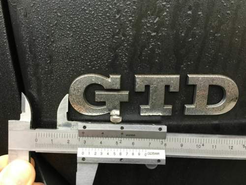

da bei meinem GTD Variant das GTD Emblem auf der Heckklappe fehlt wollte ich Ihm wieder ein neues gönnen. Kann mir jemand von euch mitteilen wo es genau sitzt? Evtl. ausmessen, von der Unterkante der Heckklappe und von der linken Kante z.B.?
Vielen lieben Dank vorab:)

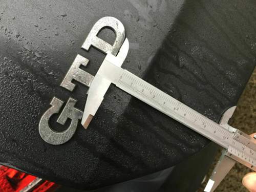

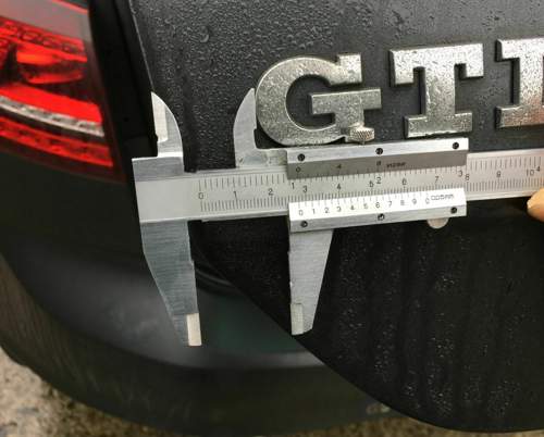

Hier die Fakten:
"D" gemessen Massstab auf Stoßstange aufliegend 9cm von Oberkante Stoßstange bis Unterkante "D"
Vom linken Rand der Heckklappe bis zum rechtem Ende des Schriftzuges also Widerrum "D" 13,5 cm, das Ganze mittig vom gesamten Schriftzug ermittelt
