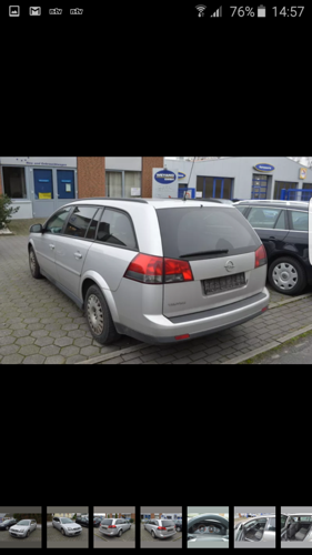

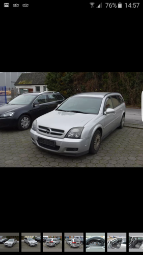

Themenstarteram 12. Januar 2016 um 18:12
Also ich habe mich entschieden einen 2005er 1.8er zu nehmen..2350€ leider kein Xenon aber gut gewartet..jetzt muss ich schauen wie ich das mit der Abholung mache..immer diese Mist mit der Überführung da der Wagen abgemeldet ist...
