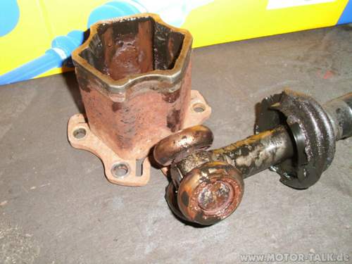

Kann ein Fremdkörper im Reifenprofil, der Reifen selber sein (würde allerdings das Lenkrad vibrieren). Gelenkwelle kann auch ähnliche Geräusche verursachen. Als erstes würde ich die Radmuttern kontrollieren, nicht das die lose sind, und das Geräusch verursachen.
Da hilft nur eins , sich das ganze mal genau anschauen, evtl. auch mal das Auto auf eine Bühne...
Fahrzeug mal hochheben und die Räder von Hand mal durchdrehen
Würde selber das Rad abmontieren ,auf die saubere Flansch aufmontieren, die Schrauben gleichmäsig abwechselnd über Kreutz festziehen , das aufgebockte Rad von Hand drehen , um ein kaputes Lager auszuschließen , weiter seitlich herumziehen mit Schock um zu sehen ob nicht fileicht ein Kugelgelenk ausgeschlagen ist (knackts dann eigentlich immer bei kleinsten Unebenheit ),danch beim fahren nochmal testen . Wenn es noch immer poltert ,dan zum testen ein anderes Rad ( Sommerreifen ) aufmontieren . Wenn ein knacksen nur beim lenken zu hören ist , ist meistens von der Federbeinfeder im oberen Bereich ein kleines Stück weckgebrochen.
LG. Simon
Was hat der Wagen gelaufen? Bei 200.000 könnten so etwas die Gelenkwellenlager verursachen. Außen würde es bei eingeschlägener Lenkung gnack, gnack, gnack () machen. Meistens ist dann auch die Gelenkwellenmanschette eingerissen, und das Fett ist rausgeschleudert. Sind die inneren (Tripodenlager) defekt, kommen die Geräusche eher bei Belastung (Mitfahrer). Ein defektes Radlager würde brummen, wobei sich das Geräusch in Kurvenfahrten ändert.

Evtl. läuft der Bremssattel nicht mehr, so dass die Bremsscheibe an den Klötzen anschlägt.
Tippe auch auf Radlager, vor allem wenn es bei "jeder Umdrehung" ist. Wobei VW Fahrwerke bei 200.000 km fertig sind. Wenn der ne Fünflenkerachse hat - da kannste meistens kein Spiel feststellen, aber die Achse ist dennoch mit der Summe aller Toleranzen hinüber.

Radlager kann man nicht ausschließen. Normalerweise fangen die mahlend an, hatte aber auch schon eines, welches sich anhörte wie ein Stein im Profil, dann gibt's wiederum welche, die ein schleifendes Geräusch machen.
Thema kann geschlossen werden.
Es waren 2 schrauben vorne rechts nicht richtig feste.ich musste die bis zum knacken anknallen bis alles feste war.also irgendetwas stimmt da nicht aber das poltern sollte erstmal weg sein.
