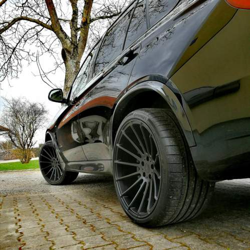

Das Thema hat sich für mich vorerst erledigt, habe mich kurzfristig doch für die 599m in 21" entschieden aber da ich gerne Mal die Felgen wechsle ist nichts ausgeschlossen ;)
Hast du Bilder?
Die Räder sind noch nicht montiert, Donnerstag oder Freitag wird es soweit sein dann mach ich auch Bilder
@M3di schrieb am 2. April 2019 um 17:12:54 Uhr:
Hast du Bilder?
Gestern wurden die Räder montiert, ich bin sehr zufrieden mit der Optik :)
Zusätzlich noch die Nieren vom f85 und schon ist es ein ganz anderes Auto.
