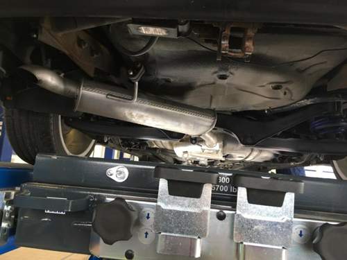

Projekt Hinterachse habe ich schon hinter mich gebracht.
Bei mir kam neu:
- neue AP Stoßdämpfer
- neue AP Federn
- obere Querlenker neu
- untere kleine Querlenker neu
- Koppelstangen neu
- große Aluquerlenker wurden ausgebaut, Buchse ausgepresst und neue Buchse aus PU eingepresst von mpbs.pl
- Buchsen Achsschenkel wurden ausgepresst und gegen normale ersetzt.
da für die ganze Geschichte es einfacher war die komplette Achse auszubauen konnte man diese gleich entrosten, dann wurde Hohlraumwachs reingespritzt und anschließend mit Ubodenschutz schön gemacht.
Fährt wie auf Schienen.
Ich hab auch die ganzen Excenterschrauben neu gekauft etc weil mir schon bewusst war das die Querlenker nicht mehr auf dem herkömmlichen Weg raus kommen sondern dass diese mit ner Flex ausgetrennt werden müssen.
Kosten kann ich nicht sagen. Hab die Teile über Monate gesammelt.
Vectra c achse nach revision
