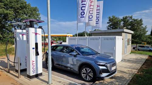

Wenn der Preis nicht komplett irrelevant ist kann ich dir empfehlen die EMC Karte bei uns in Österreich anzusehen.
HPC Lader entlang der österreichischen Autobahnen kommen inzwischen alle 50-100Km. Damit wird die absolute Reichweite nebensächlich.

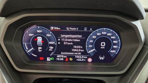

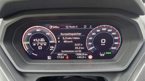

Guten Morgen,
nach einem Monat (3.000km) mit dem Q4 40 e-tron liegt der Schnitt bei 20.9 kW/h, montiert sind die 20 Zöller.
Unter 20 kW/h ist Autobahn bei normalen Reisetempo (130-140) nicht zu realisieren, da liegt er ein paar kW/h höher.
Stadt und Landstraßen sind mit 14-17 kW/h locker zu schaffen.
