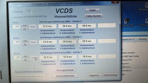

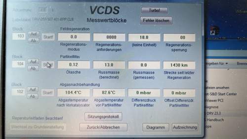

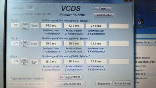

Gestern gegen 23:30 hab ich die info bekommen das das Auto irgendwie komisch läuft , qualmt und DPF an ist. Auf die Schnelle und mitten in der Nacht, hab ich nur mal kurz das Auto ausgelesen.
VCDS an sich hat keine Fehler gemeldet.
Bin jetzt nicht ganz sicher wo ich anfangen soll, manuelle PDF Reinigung wollte ich in der Nacht nicht starten.
Wo soll ich am besten anfangen?
Bj 2008, gelaufen 450.000km, 2,7l BPP
A6 4f VCDS 1
A6 4f VCDS 2
VCDS 3

Wenn du vcda hast dann ließ die MWB aus wann die letzte regeneration war. Wenn länger als 2000 km dann fahr auf die BAB und versuche 10-15 min über 2800 u/min zu fahren bei vorher warnen Motor. Dann sollte eine Regeneration auch abgeschlossen sein.
Themenstarteram 18. Juli 2023 um 8:10
Bild 3 1400km seit der letzten Regeneration

Wie Sentinel schon geschrieben hat. Mal Aschebeladung auslesen. Meiner war mit 0,23 schon voll.
Habe dann einen "günstigen" beim online Teilehandel geholt. Zudem Lambdasonde plus Differenzdrucksensor getauscht.

An den Themenersteller. Ich würde das ganze erstmal weiter beobachten. Ob sich die Intervalle häufen und oder zeitlich einordnen lassen. Was der Ölstand und das Kühlwasser sagt etc.
