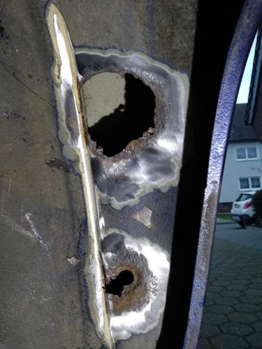

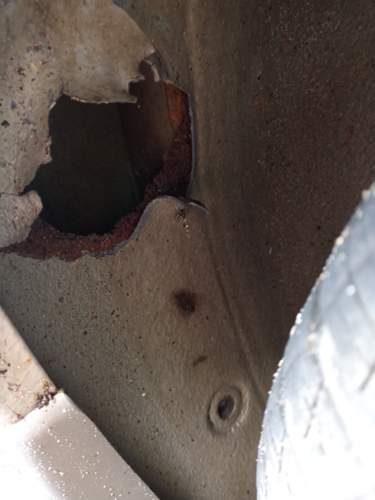

bei meinem 230 TE BJ. 89 ist das Radhaus hinten links durchgerostet. Das Loch ist relativ groß, ca. 8 cm Durchmesser, s. Foto anbei.
Habe bereits im Forum gesucht aber keine für mich zufriedenstellende Antworten gefunden.
Bin zwar kein Karosseriefachmann, habe aber einen guten Schloßer an der Hand der mir Bleche anpassen und einschweißen kann.
Weiß jemand ob ich auch an die andere Seite vom Radhaus dran komme, um dort auch den Rost zu bekämpfen?
Ich würde folgendermaßen vorgehen:
1. Sauber machen und vorhandenes Wax etc. abschleifen.
2. Losen Rost mit Bürste entfernen, evtl. abschmirgeln.
3. Brunox Epoxy Rostumwandler aufsprühen.
4. Im Bereich der späteren Scheißpunkte nochmnal drüberschleifen (Rostumwandler entfernen).
5. Bleche einscheißen (punkten).
6. Korrosionsschutzwachs auftragen.
7. Unterbodenschutz auftragen
Fertig
Wäre das ein sinnvoller Weg um dem Rost zumindest mittelfristig den Weg zu versperren?
Gerne freue ich mich auf Eure Rückmeldungen / Verbersserungsvorschläge.
Danke im voraus

Also ich empfehle das Blech einzuschweißen und nicht einzuscheißen, denn das hält nicht lange.;-)
Wichtig ist, das eingeschweißte Blech auch abzudichten, wenn es nur gepunktet wird.
Nach dem Schweißen Braqntho Korrux 3in1 aufbringen und nach der Trocknungszeit den Unterbodenschutz wieder
aufbringen.
Ja, ist eine typische Stelle, die aber recht einfach zu schweißen ist.
Rost komplett raustrennen, dann brauchste auch keinen "Rostumwandler".
Achja und auf Wachs wird kein Steinschlagschutz halten.

Nein, dafür nutzt man Karosseriedichtmasse.
Ich würde da erstmal den losen Unterbodenschutz wegmachen, damit Du überhaupt den ganzen Schaden überblickst. Meist entsteht der Rost rund um die Karosseriestopfen. Stopfenlöcher bohren, dann kannst Du auch von hinten etwas machen.
Wenn Brantho 3/1 empfehle ich einen Metalleffekt (Kupfer z.B.), von 3/1 schwarz bin ich enttäuscht. Vorher aber mit Brantho Nitrofest oder Kluthe Rostosan grundieren - die Anhaftung ist viel besser als mit 3/1, oder noch besser mit 2K Epoxy. Darüber mehrere dünne Schichten UBS-Wachs transparent.

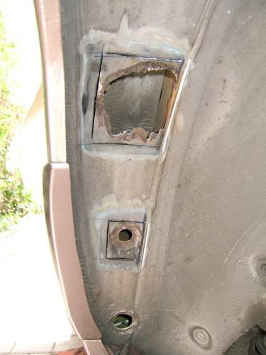

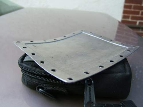

Schaden Radhaus links/h
Rep.-Blech 1
Rep.-Blech 1a
+5
Ganz wichtig ist jedenfalls, dass alles rostige Blech herausgeschnitten wird. Und natürlich darf man nicht vergessen, die Rückseite mit Hohlraumschutz zu konservieren

Noch wichtiger, im Radhaus den Bereich um alle Stopfen herum genau inspizieren. In den Bereichen ist der UBS fast immer von Rost unterwandert was dann in den gezeigten, faustgroßen Löchern endet.
Das Ganze natürlich auch am rechten Radhaus...und schon vervielfacht sich der Arbeitsaufwand...wetten?
Ich habe an meinem Coupe aus 10/92 diese Bereiche schon 2006 überprüft, damals hatte der Wagen 140000 gelaufen und war quasi nur im Sommer gefahren worden. Trotzdem waren die Bereiche um die Stopfen herum schon von Wasser unterwandert worden und angerostet....

Wichtig ist doch nur, dass der Stopfen zur Bohrung (mit einem "Stufenbohrer" geht das ganz gut) passt.
Größenmäßig kannst du Dich ja an der anderen Seite orientieren.
Stopfen und das ganze Gedöns bekommst Du beim Korrossionschutz-Depot.

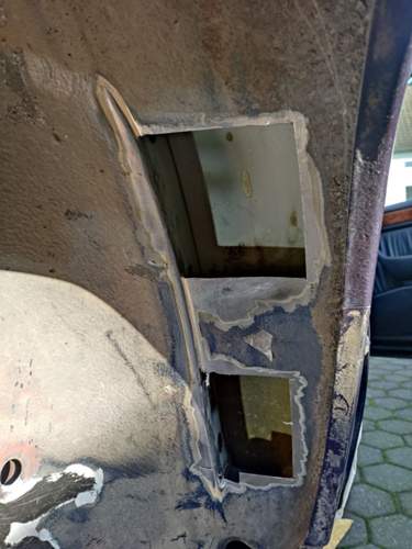

Einfach eine lila CSD-Scheibe auf die Flex und rundherum wegschleifen. Bürste bitte nicht, die drückt den Rost nur fest und entfernt ihn nicht wirklich. Da hält dann nichts drauf.
Falls Du doch selbst schweißen willst:
Dort, wo das Blech nicht viel tragen muss, kannste das Belch rundum einpunkten und dann mit Dichtmasse die Fläche schließen.
Ich mache das immer auf Stoß. Das ist zwar mehr Arbeit, als mit Falzen und Bohrungen zu arbeiten, ist aber hinterher fester, passt besser und sieht auch besser aus.
Wenns tragen muss (z.B. Schweller) auf Stoß mit der Pilger-Methode, also komplett geschlossene Naht aus Punkten, nicht am Stück sondern immer woanders / versetzt runherum.
Und nicht zu wenig Schweiß-Power, die Naht muss durch das Blech durchgehen.
Ich bevorzuge SG2-Si-Draht, der ist für KFZ und schweißt sich wesentlich besser als normaler Stahl-Draht.
Für dünne Bleche (bis 1mm) löte ich meist mit MAG-CuSi3, da muss man aber die Lötstellen grundlich reinigen und blank machen.
Behandelt wird das Blech eh erst nach dem Einsetzen und Bei-Schleifen.
Auf den Innenseiten vor dem Schweißen trage ich (falls die Stellen überhaupt erreichbar sind) immer Schweißprimer (Grundierung) auf. Da kommt nacher ja eh Hohlraum-Zeug rein.
Brunox Epoxy ist Mist. Das Epoxidharz macht es zäh und verhindert, dass es in Rost hineinkriecht.
Ergebnis ist, dass unter der dünnen Oberschicht eine unberührte Rostschicht stehen bleibt, die Du damit nur versiegelst. Das gammelt weiter und nix hält da drauf. Vergiss Brunox.
Bei mir blätterte das wieder ab, nachdem ich schon richtig dick Brantho drauf hatte. Darunter war unberührter Rost.
Ich durfte meine ganzen behandelten Stellen wieder abschleifen und nochmal neu machen. Nie wieder Brunox.
Besser auf Rost ist Owatrol. Das wandelt nichs um, sondern umschließt Rost und macht eine harte Schicht draus. Das kriecht komplett durch den Rost, bindet ihn und bildet eine schöne bappende zähe Schicht. :D
Hält aber nur, wenns ordentlich durchgetrocknet ist.
Eine richtig flüssig satte Schicht Owatrol auftragen reicht.
Der Hersteller empfielt immer mehrere Schichten, aber das ist Quatsch (da gehts ums Geld).
Bereits die erste Schicht verschließt die Oberfläche, weitere Schichten kommen garnicht mehr an den Rost ran, sind also nutzlos.
Also kann man auch prima den Rost, den man mit der CSD-Scheibe nicht erreicht hat, brutal zusiffen, dann mit einem Owatrol-getränkten Lappen abtupfen (damit nur eine hauchdünne Schicht bleibt, die trocknet besser) und dann gründlich durchhärten lassen (dauert Tage oder Wochen).
Dann Haftgrundierung drauf.
Danach z.B. Brantho 3 in 1, satt, mindestens 2 ordentliche Schichten. Das dauert auch wieder ewig.
Wenns schneller gehen soll, 2K-Grundierung und 2K-Lack nehmen.
Wachs oder irgendein Zeug innen. Außen bei Bedarf Unterbodenschutz.
Wenn Du nacktes Blech hast (wovon ich ausgehe), dann säuberst Du die Fläche mit Nitro-Verdünnung oder Silikonentferner und trägst dann eine brauchbare Grundierung auf.
Kein Owatrol, keinen (nutzlosen) Rostumwandler.
Wenn Du verzinkte Bleche einsetzt (wie ich), dann vorher mit Zinkreiniger sauber machen und sofort grundieren, sonst hält die Grundierung nicht. Die Grundierung muss Zink können.
