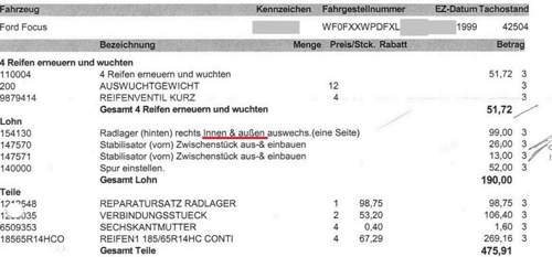

hey, habe vorgestern am 99 er focus 3 türer 1.8er 116 ps hinten links das radlager schon zum zweiten mal neu gemacht bekommen, die rechnung von ford liegt noch hier, komplett 180 euro gruß km- stand: 189.000

Ist ja schön und gut aber ich denke 180€ sind mir persönlich ein bisschen viel.
Wäre noch super wenn mir jemand die Fragen zu meinem vorherigen Post beantwortet

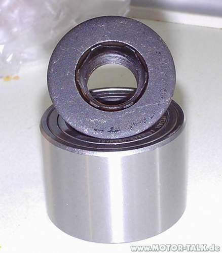

War vorher bei ATU und die wollten mir pro Radlager 450€ abrechnen weil laut Montagerichtlinie bei ATU der Radlagerzapfen mit gewechselt werden muss... was wenn man mich fragt völlig unnötig ist, da man um den Zapfen zu schrotten schon ganz schön lange mit defekten Radlager fahren muss... vorher fällt das rad ab!
Hat folgenden Hintergrund:
Ford hat den Achszapfen minimal verändert, um eine bessere Abdichtung nach hinten für Spritzwasser zu erreichen. ( die meisten Lager gehen durch Wasser = Rost kaputt, nicht durch Überbelastung )
Nach ein paar Jahren hat Ford den Verkauf von kompletten Sets ( Radlager und Achszapfen) wieder auf gehoben. Kunden sehen nicht ein, warum Sie für Murks von Ford auch noch zahlen sollen
Also, wenn der Achszapfen nicht beschädigt wurde, braucht man Den auch nicht austauschen. ( die Lager gehen mit neuem Zapfen noch genauso kaputt )

Wenn ich gleisch in der Garage wahr Kann ich dir auch noch die firma sagen von dem Lager
Da ist eigentlich auch ein Rotoren bei Habe bloß einen mit bestellt und da stand extra für Ford Drauf aber vieleicht weis das ja jemand ob mann den nicht brauchen kann
Die firma ist skf
