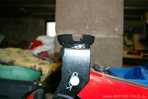

Hallo Zusammen,
wollte zum ersten Mal die Räder selbst wechseln, weil mir dir Preise bei Opel zu hoch sind.
Habe einen Rangierwagenheber gekauft, weiss aber nicht, wo ich den ansetzen soll.
Gibt es sonst noch etwas zu beachten? Die Auflagefläche der Felge irgendwie einschmieren oder sowas? Habe mal was in der Richtung gehört.
Danke für eure Tipps

Auf jedenfall zwischen den Teller vom Rangierwagenheber und Aufnahme Schweller ein Stück Holz oder ein Flaches Eisen legen sonst machste Schaden. Radnabe usw mit Drahtbürste sauber machen.ETWAS PASTE AUF DIE NABE ABER NICHT AUF DIE ANLAGEFLÄCHE

Wie mein vorredner schon schrieb bei den kleinen wagenhebern immer holz am stützteller legen.
Auch wenn es total verpönt ist: Jedes Auto hat eine Betriebsanleitung, da steht genau drin, wo man den Wagenheber ansetzen muss.
Schmiermittel etc. haben am Rad generell nix verloren. Einzige Ausnahme: Keramikpaste, aber die wie gesagt NUR in die Mitte um die Nabe herum, NICHT auf die Auflagefläche!

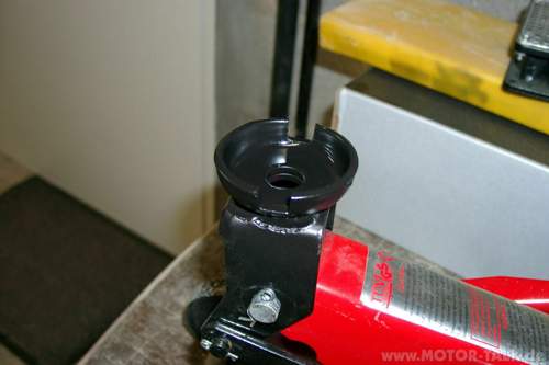

Es ist auch nicht verkehrt, in den Rangierwagenheber einen Schlitz zu flexen (vorher den Drehteller rausnehmen), damit hält er besser an der Karosseriefalz (siehe Bilder).

Bei vectra C und signum würde ich umbedingt eine klotz unterlegen 8x8 cm, den der kunstoff klotz der im rahmen steht kippt weg (gesteckt) wie auch bmw und da möchte ich keine hände oder beine drunter haben wenn es kippt.
Habe schon gesehen wie der klotz kippte und die füße unter der bremsscheibe hatte...
Nimm einen Eishockeypuck, lege ihn mittig auf den Rangierwagenheber und setze ihn exaxt mittig auf die kuststoffführung der Wagenheberaufnahme Deines Wagens. Alles andere ist lebensmüde, bei der dämlichen Aufnahme. Setze nirgend wo anders einen Heber an. Früher hat man gern Achsgelenke oder so genommen. Das ist verboten!!! Der Bordwagenheber ist eigentlich die beste Variante da er direkt auf das Fahrzeug zugeschnitten ist, aber er soll nicht sonderlich stabil sein und im schlimmsten Fall nicht mal vier Räder halten, hab ich gelesen. Auch die besten Zeiten sind wohl vorbei, wo man einen Wagenheber als Wagenheber und nicht nur als Notbehelf nutzen konnte.

Für den Vectra C kannst Du die Sache mit dem Schlitz für den Karosseriefalz vergessen. Setze immer nur an den Plastikaufnahmepunkten an. Ich habe mir damals ein Stück Holz so zurechtgeschnitten, daß es in (!) die Aufnahme gepasst hat. Dann ist das Ganze auch nicht mehr wackelig.
Du solltest auf jeden Fall einen Drehmomentschlüssel zum Festziehen der Räder verwenden.
