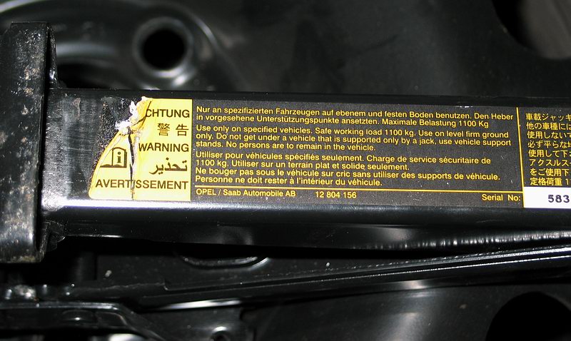

mir ist heue etwas passiert beim reifen wechsel (winter zu sommer)
nichts ahnend habe ich den reifen locker gemacht(stand auf den boden) danach den wagenheber von GM (original zubehör ,,wagenaustattung") setzte den an und kurbel ihn hoch als der reifen den boden nicht mehr berührt löste ich die schrauben (radmuttern).
auf einmal knackte es und mein schöner gts kippte zur seite dabei hörte ich es nur knacken bzw kratzen (reifen wechsel in der garage) ICH WAR FASSUNGSLOS!!!!!!!! am schluss als ich den wagenheber mir anschaute ist mir aufgefallen das der standfuß komplett weggebrochen war.(kopfschüttel)
ich habe dann mein gts aus der garage gefahren und schaute mir den schaden an (fotos folgen).

es hört sich nach Materialermüdung an, wie alt dein Wagenheber ist - weiß ich nicht. Auch weiß ich nicht, für wielange das Material ausgelegt ist. Was ich jedoch weiß ist, dass er für max. 1T ausgelegt ist ...
Dennoch stelle ich bei Reifenwechsel (und bei sonst. Tätigkeiten unter dem Fahrzeug) immer einen Bock unters Fahrzeug, um genau so etwas "abzufedern".
Auch sichere ich die verbliebenen Reifen (mit Bodenkontakt) gegen wegrutschen, daher die Frage:
Ist das Fahrzeug vor dem Knacken bereits gerutscht und dann hats geknackt?

Wie war der Fuss belastet? Punktuall oder ganzflächig? stand dieser eventuell schief zum Aufnahmepunkt an der karosse? mach mal ein Bild vom Heber und dem Fuss.

alt ist der wagenheber nicht denn ich habe letztes jahr vom opel händler alles neu bekommen!
ich wechsle ja nicht zum ersten mal meine reifen
der wagenhebr stand auf festen bode sowie gerade(nicht schief oder so)
es hat zuerst knack gmeacht und dann ist das auto seitlich weggerutscht!
der fuss des wagenhebers ist komplett aus der verankerung weggebrochen(mache nachher ein foto)

Die Boardwagenheber sind nur für den Notfall gedacht.
Für den halbjährlichen Radwechsel muss man einen anderen nehmen bzw. in der Werkstatt wechseln lassen.
