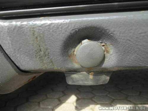

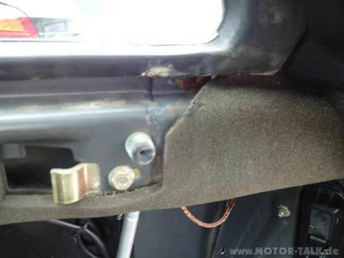

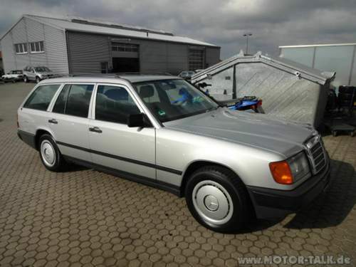

ich habe einen 230TE Bj ´88 mit 138´km gefunden.
Leider hat er Rost an den üblichen Stellen (Seitenscheibe hinten, Wagenheberaufnahmen).
Mit welchen Kosten muss ich für die Sanierung ca. rechnen?
Der Allgemeine Zustand lässt sich, glaube ich, mit gut beschreiben.
Preis VB 4.900€ oder lieber das doppelte in einen ´95er 280/320 investieren (dann eben kein H-Kennzeichen in 4 Jahren)?
MfG Bayerman_I

Bischen dürftige Infos über den 230íger.
Für 4900 erwartet man schon einiges an Ausstattung und an zumindest rostarmen Zustand....wobei ich davon ausgehe, dass es ein Händlerangebot ist.
Wie sieht der Wagen von unten aus????? Kilometerstand sehe ich als relative Nebensache an.
Mal ganz ehrlich. Glaubst Du allen Ernstes das sich 1988 jemand diesen Wagen gekauft hat und bis heute jährlich nur ca. 4000 KM gefahren ist? Doch nicht wirklich, oder? Ganz zu schweigen davon, wenn mehr als 1 Vorbesitzer
Meine Empfehlung: Wenn Du noch nicht so vertraut bist mit W124, zieh Dir sämtliche Kaufberatungen rein die Du im Netz findest, Checkliste schreiben und abarbeiten.
