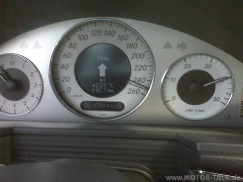

mein E320cdi(2008) läuft nur "Tacho" 239, dabei sollte er real 240 gehen.
Habe mal einen E280cdi (auch Kombi) probegefahren, der lief 240, hatte aber insgesamt deulich weniger Bums.
Mein Vorgänger (w220 cdi Mopf Limo) ging laut Tacho auch 237.
Der Anzug des 320er's ist jedoch enorm, in Foren habe ich immer wieder über Endgeschwindigkeiten jenseits der 250 gelesen, ist das Spinnerei oder läuft meiner einfach nicht richtig, oder gibt es eine Abriegelung, denn bis 239 geht er gut ???

also die "Tacho" 240 sollte er schon packen - ca. 245 hat meiner schon vor dem Tuning gemacht.
Sind ggf. größere Reifen drauf? Sind ansonsten alle Wartungen gemacht (richtiges Öl) und sind die Filter alle sauber? Wieviele km hat die Büchse runter?
Oder hat der Vorbesitzer für seine Winterreifen eine Höchstgeschwindigkeit von 240 einprogrammiert? Das erkennst Du normalerweise entweder an einer entsprechenden Meldung oder daran, daß die Striche für die Reichweite des Tempomaten vor 250 enden. Wenn ich bei mir z.B. 200 für Winterreifen vorgebe, dann geht der Tempomat, auch wenn ich ihn bei 80 an mache, nur bis max. 200.

-kein Limit eingestellt
-z.Z. Winterreifen 245'er 17 Zoll
-im Sommer mit der 18 Zoll (245/265) Mischbereifung auch nur genau 339
-mein 220er lief auf 16 Zoll 225'ern
ich habe zufälliger Weise letzte Woche auch mal V-Max von meinem S211 320 CDI getestet.
Mein R6 (204 PS) schafft Tacho 238-239 auf gerader Strecke (V-Max lt. Mercedes 234 Km/h), da müsste bei dir schon etwas mehr gehen!
EDIT: Allerdings mit 225/55 R16 Sommerreifen...
-90tkm gelaufen
-Service frisch gemacht

Meiner läuft in dem bereich wieder besser seit dem ich nach dem luftfilter wechsel, die Mittelwert-rücksetzung hab machen lassen - spaetbremser sei dank... (dadurch werden lmm und raildruck werte wieder zurückgesetzt)
meiner (11/07) macht auch nur 242, und der kriegt regelmäßig Autobahn.
Allerdings nicht so oft Anschlag, meistens bei genug Platz 180-200.

Also mein 2007er 320 CDI (Limo!) läuft ohne Tuning mit 245/45/17er Reifen GPS 258 km/h. Da ist er allerdings schon außerhalb des Tachobereiches und wird nach ein paar Sekunden vom elektronischen Begrenzer gefangen und ein paar km/h zurück gebremst. Ich denke ohne würde er evtl. 265 km/h gehen. Ist aber nur Spekulation.
