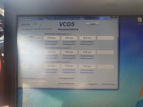

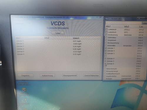

Schaut euch mal bitte meine injektor werte an.
Sollten die neu ????
Sind die werte ok?
Auf beifahrer seite mitte ist generalüberholter schon drinn
Freu mich über direkte antworten, und ohne diskusionen.
Am besten der ahnung hat.
Danke im vorraus.
Lg
Injektor werte A6 4F 3.0 tdi

ok, damit kann man was anfangen.
Ich finde die Werte unbedenklich, auch wenn die höheren Pluswerte nach Verkokung aussehen.
Laut der alten A6-Wiki sieht es so aus:
Sollten an der 1. Stelle Werte erscheinen, die höher als Minus -45 ms sind (Beispiel - 60ms), beziehungsweise
an der 2. Stelle höher als Minus -15 ms (Bsp. - 20ms), handelt es sich um Nadelsitzverschleiß und der Injektor ist beschädigt. Bei starken plus Werten (durch Verkokung) kann man dieses Produkt ausprobieren!
http://www.lambda-ecs.de/produktvorstellung.php
Quelle: https://web.archive.org/.../unrunder_Leerlauf_V6_TDI

Motor muss nicht laufen... die Werte kommen ja aus dem Motorsteuergerät.
Baujahr ist dann 2007/08 ? (Bitte gleich alle Infos raus rücken)
Kauf bloß keine Überholten !
Die Werte wären mir etwas zu hoch.... fahr mal ein paar Tankfüllungen mit Dieselzusatz.
Es muss kein Premium Diesel sein !!
Dann schau nochmal die Werte an... Defekt ist keiner !

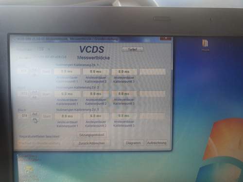

Wert für Zylinder 6 steht ja nirgends und 1, 2, 3, sind noch nicht geloggt.
Bild1- 4 und 5 ...der nächste Wert ist wieder 5 (Kanal 75,76 und 76 angezeigt)
Zylinder 1,2,3 haben (wohl nach dem reinigen) noch keine Werte abgelegt (alle Werte auf 0)

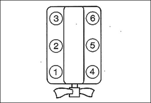

Eigentlich sind Deine Werte nicht wirklich aussagefähig da nur 2 Zylinder angezeigt werden.
Für Dich- Zylinderanordnung- siehe Bild
Zylinderanordnung-v6

Ohhhhh eben gesehen 6. Zylinder fehlt.
Ich mach mal morgen neu auslesen.
