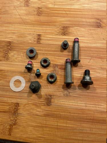

Mahlzeit zusammen,
ich hab seit einiger Zeit das Phänomen, das beim schnellen Abbiegen, mein Sitz sich minimal bewegt, gefühlt würde ich von 0,5-1 mm reden, wo eventuell irgendwo Spiel ist. Ich hab die Schienen und alle Schrauben an die man so ran kommt schon geprüft und vorsichtig nachgezogen, nix, alles Bombenfest.
Hatte das schon mal jemand von Euch?

Hatte ich auch. Schrauben schienen auch fest. Es gibt genau für das Problem einen Reparatur Satz von BMW, da ist die Verschraubung anders gelöst als Serie. Zu BMW und machen lassen ist wirklich nervig, wenn auch ggf nichts sicherheitsrelevant.
Nicht abwimmeln lassen, ich war 3 mal bei BMW bevor der lösende Reparatur Satz verbaut wurde(kostenlos).

Ist recht interessant, da sind jetzt so quadratische Metallplatten mit im Verschraubungsmechanismus. Sieht solider aus als davor wenn man genau hinschaut. Ich fand’s komisch, dass mir 2 mal gesagt wurde, sie können nichts finden und beim dritten Mal dann ein speziell für das Problem entworfener Reparatursatz existiert. Auch komisch, dass es nicht generell auftritt. Ich frage mich, ob der viel weniger oft und stark belastete Beifahrersitz einfach später auch mit dem gleichen Problem kommt oder ob das Problem damit zusammenhängt, dass ich ca 190 bin und eher athletisch und schwer….
