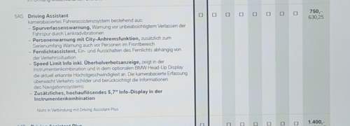

Hallo zusammen, weiß jemand wie ich an die SLI NPI Anzeige komme, da die komplette Hardware im Auto verbaut ist (Kafas).
Hab einen 220xd M, und obwohl ich n Head-Up habe, fehlen mir die Schilder :) Vielleicht kann jemand helfen. Danke schon mal.

Hi. D.h. SLI geht gar nicht oder NPI fehlt?
Für SLI wird FSC plus Codierung benötigt. NPI ist reine Codierung.
Hi @Waveshaper, hab beides nicht, Hardware-Technisch könnte ich es haben.
Hi.
Also fehlt Dir SLI komplett?
Hast Du die Kamera mit "Connected Drive" Schriftzug auf der Windschutzscheibe?
Hast Du weitere Assitenz-Systeme an?
Jap, die Kamera habe ich. Hab Nothalteassistenten (kamerarelevant)... der Rest ist uninteressant. Hab auch das notwendige Kombi und HUD.
Hi. Dann steht dem SLI eigentlich nichts mehr im Wege. Wenn Du willst, kannst Du mir noch kurz per PN die letzten 7 Stellen deiner VIN schicken. Dann schaue ich auch nochmal in die Konfiguration. Ebenso wird die VIN auch zum Bestellen des Freischaltzertifikats benötigt.

Kannste gerne machen. Stormer hat jetzt SLI
