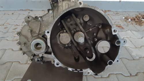

Habe mir einen Smart 451 zugelegt. Dieser hatte beim Kauf eine defekte Kupplung/Aktuator.
Beides wurde durch Ersatzteile von Sachs erneuert. Der Schaltaktuator und die neue Kupplung wurden beide mit einem Tester angelernt und eingestellt.
Der Smart läuft soweit gut. Nur habe ich das Problem, dass wenn ich eine Geschwindigkeit von 110 KMH erreiche, keine Beschleunigung mehr möglich ist, es sich so anfühlt als würde die Kupplung rutschen. Das mach das mal so lange, bis das große A und zwei Schraubenschlüssel In der ganganzeige anfangen zu blinken. Danach ist einschalten in den fünften Gang nicht mehr möglich.
Der Smart war gestern auch beim Mercedes und hat eine neue Getriebe Software bekommen. Leider vergebens!
Weiß jemand von euch weiter, oder muss ich mir wirklich ein neues Getriebe kaufen?
Liebe Grüße

Noch mal kurz zur Vorgeschichte des Fahrzeuges. Als ich den Smart erworben hatte wurde davor eine neue Kupplung, anscheinend in einer Werkstatt, verbaut. Das Problem lag aber an einem defekten Schaltaktuator. Nachdem ich einen neuen Aktuator verbaut hatte, war das anfahren im ersten Gang sehr schwierig, da die Kupplung nicht gegriffen hat. Also haben wir das Getriebe noch mal ausgebaut und gesehen, dass die Schwungscheibe, welche am Motor befestigt ist, bereits blau angelaufen war.Daraufhin haben wir diese durch eine gute gebrauchte ersetzt. Der Smart fuhr die ersten Kilometer auch ohne Probleme.. Das besagte Problem trat das erste Mal auf einem Beschleunigungsstreifen auf und ist seitdem vorhanden

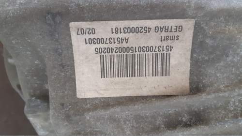

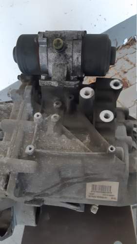

Hatte das selbe Problem musst mal hier suchen. Hatte ein mhd Getriebe in einem nicht MHD smart eingebaut. Selbe Probleme. Alles läuft super unter 115-120 km/h. Danach fängt der Motor ab zu stottern. Kein Gas wird angenommen und nur noch die 1-4 Gänge lassen sich schalten.
Aber sobald ich den Wagen an und aus machte war es aber weg.
Aber OB es davon kommt ist fraglich. Smartis haben ja bekanntlich gleiche Probleme aber mehrere Ursachen dafür.

Das ist genau das Problem was ich mit meinem Smart gerade habe! Sind denn die Getriebe von den MHD Modellen und den „normalen“ Smarts nicht die selben?
am 14. August 2019 um 7:15
Also wenn ich so schön unseren Heiko zitieren darf “ technisch passt alles aber elektrisch ist es so ein Ding”
Sprich technisch kann man alles hin und her tauschen. Aber die Elektronik der Geräte sieht etwas anders aus.
Falls das Getriebe gemacht wurde kann ich dir dann weiterhelfen. Bzw. Kannst mein Thread lesen dort habe ich geschildert wie ich es wieder heil bekommen habe.
