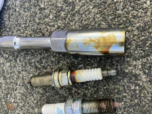

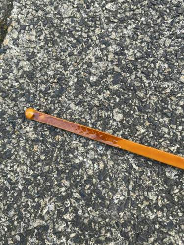

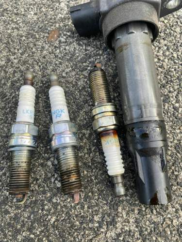

Moin, neue Zündkerzen sind nun drin. Leider bei der rechten (nahe Öldeckel) etwas öl bzw. viel Öl drin gewesen. Habe mal Bilder dazu gemacht. Wisst ihr, was das sein könnte ?
Würde auf Zylinderkopfdichtung tippen, weiß aber nicht ob der überhaupt eine hat. Da bin ich dann auch an meine Grenzen des mechanischen Verständnisses gekommen :D
So ne sch...... aber auch ??

Kopfdichtung ist Blödsinn. Wenn ich son Schmarrn lese komm ich zum Schluss du solltest die Finger von lassen. Dafür gibt es Werkstätten.
1: Sieht aus wie Spule und/oder Kerze hinüber.
2: V-Deckel Dichtung mach ma neu.
Themenstarteram 26. März 2021 um 16:51
Ja die Ventildeckeldichtung meinte ich auch :D
