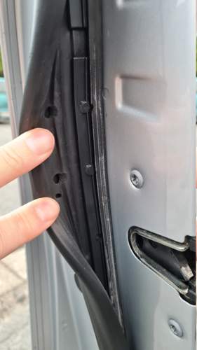

Wie bekommt man den das Türgummi zur Seite? Bei mir sitzt es fest hinter einer Plastikschiene oder ähnlichem. Kann man die so ohne weiteres abklipsen ?
die Klipps sind wie V-förmige Spreizdübel,
mit 2 kleinen Schraubenziehern von oben und unten zusammendrücken und ein wenig rumwackeln
