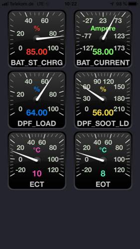

Nachem ich letztes Wochenende meine Batterie aufgeladen habe, war ich heute mit dem Wagen unterwegs. OBD Dongle rein, und mal sehen was meine Ladung so sagt: 76% sind vom manuellen Laden übrig geblieben. Gefahren, Wagen wurde warm, und nach ca 5 km an der ersten Ampel Stopp. Start/Stopp mit dem grünen A hat ausgelöst, und - schwupps - startete die Kiste wieder. Anzeige im Display: Motor läuft wegen Ladevorgang, OBD zeigt an (kurz bevor Start) Batterieladestand: 76% Spannung fällt auf 10,8 V ab, Start/Stopp springt an. Was mir Sorgen macht, ist der Abfall auf 10,8 V.
Morgen geht es zum Testen der Batterie, und wenn der Zustand seit dem Sommer sich weiter verschlechtert hat, dann fliegt sie halt raus :).

Aber zurück zum Thema, ich war heute zum Checken der Batterie bei ATU. Dort habe ich eine schwammige Aussage bekommen, der Tester hätte die Kaltstartleistung nicht auslesen können, und überhaupt wäre die Batterie ja sehr zugängig.. Ich sollte einfach abwarten, ob es sich verschlechert.
Naja, da ich heute eh einen halben freien Tag hatte, bin ich mal schnell zum Bosch-Dienst gehuscht. Freundlich gefragt (es war ja immerhin schon 15.30 Uhr am heiligen Freitag) ob die mal eben meine Batterie checken könnten. Hat der wirklich freundliche Bosch Mann schnell erledigt, Ergebnis: 399 von 720 CCA Kaltstartleistung vorhanden. AGM Batterien wären allerdings Diven, heute getestet und morgen Fratze :). 4 Jahre wäre schon eine Leistung mit der ersten Batterie.
Diagnose vom Meister: "Schluckauf Start/Stopp" System. Ich sollte am Besten ein paar 100 km am Stück fahren, und das System würde sich dann schon wieder einkriegen.

Ich bin genervt.... das Auto stand am So und Mo in der Garage, nicht gefahren Heute Abend unterwegs, Außentemperatur 15 Grad, ca 15 km Autobahn, an der Ampel nach der Autobahn angehalten, und nix mit Start/Stop... Anzeige im Display: Motor läuft wegen Ladevorgang :(. Ladestand lt OBD 74 %, Wasser temp 97 Grad, Öltemp 95 Grad. Also eigentlich alle Parameter für S/S erfüllt. Irgendjemand ne Idee? Laden mit dem Ctek hat übrigens ja auch keine Besserung gebracht...

So, Faxen dicke :). Der Bosch Dienst hat mir heute eine neue Batterie eingebaut. Start/Stop läuft, und die Ladeparameter im OBD sehen auch ganz anders aus. Während S/S Batteriespannung >12 Volt, kein Spannungsabfall, und der Motor startet es, wenn ich den Gang wieder einlege.
Themenstarteram 29. Dezember 2019 um 13:07
Tag1 mit neuer Stromquelle... Ladestand 93%, S/S funktioniert einwandfrei, Fehlerspeicher bleibt leer (da war immer ein Fehler drin PSWR niedriger Batteriestand 10,6 V oder so).
