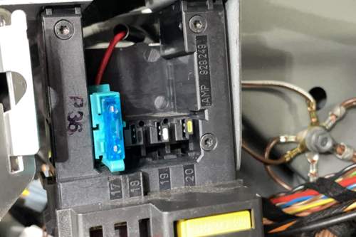

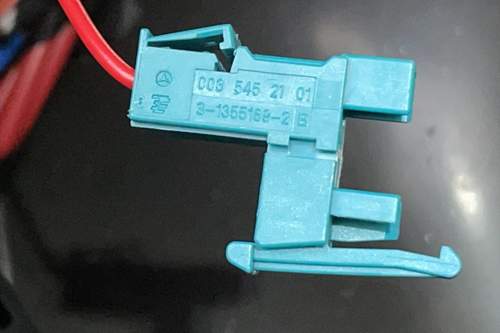

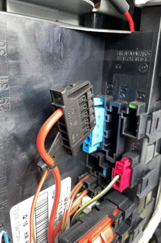

ich möchte mir auch eine Steckdose in den Kofferraum legen. Ich habe allerdings eine Limousine. Bei meinem Fahrzeug (FIN WDB2110411B172296) sind am SAM Fond die Sicherungen f5 (Kl.30), f7 (Kl.15R) und f18 bis f20 (Kl.30) frei. Kann ich einen der freien Sicherungen nutzen? Wenn ja, an welchen Steckerplatz / PIN muss ich ran?
Viele Grüße, Afra.
