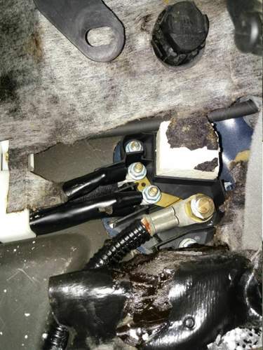

Der Klemm Punkt X 4 Batterie -Motor-Innenraum kann auch schon mal so (Bild) aussehen.
Hallo db-fuchs, das ist interessant. Was für Kabel laufen hier zusammen oder werden verteilt?
Das 50 qmm von der Batterie kommt dort an,verteilt wird zum Starter,Lima,Innenraum.
OMG
