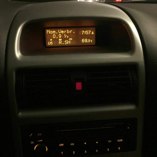

Z22SE zeigt 69 Grad im BC an ... hat das Einfluß auf die Motorsteuerung ? Bei Vollast "singende/pfeifende" Geräusche (ich kann es nicht besser umschreiben) aus dem Motorraum ... Steuerkette (haha) grad gewechselt, Motor ist lauter, zieht aber ab 3.100 rpm sehr gut durch. Ich fürchte, daß der Temperatursensor bzw. seine Werte dem Motor nicht gut tun.
Beste Grüße
KaiGCab
... da niemand drauf anspringt, ergänze ich noch was:
Ich meine den Sensor vorn unter der Schürze, der im BC die Außentemperatur anzeigt. Der ist doch sicherlich mit dem Motorsteuergerät verbunden und nicht nur für die Außentemperatur da ..? Warmer Motor springt unwillig an. Klar gehe ich damit zum FOH (muß ohnenhin auf SoRei tauschen und ein SmartRepair machen lassen), aber wäre über vorherige Tips von hier dankbar.
