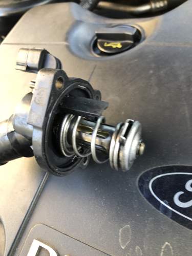

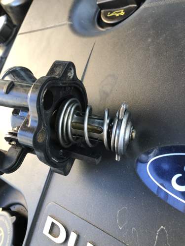

Hallo Leute,
Konnte keine Anleitung finden. Finde nur welche für Diesel, hat mir jemand eine Anleitung für den Duratec 2.0l Benziener zum Thermostat wechsel???
Dank euch schonmal
Der Mechaniker sollte sich wohl nochmal schulen lassen ,was den Duratec-HE Motor angeht. ;)
Wenn Du vor deinem Motor stehst ,den Scheinwerfer auf der Beifahrerseite ausbaust ,und dann rechts neben den Rippenriemen unter den ganzen Schläuchen/Leitungen/Kabeln guckst ,siehst Du es.
Zur Wegfindung hier noch ein Bild was die Position des Thermostates zeigt.

Ausser das Du die Kühlflüssigkeit vorher ablassen solltest und den Scheinwerfer auf der Beifahrerseite ausbauen solltest ,reichen eigentlich die Bilder aus diesem Thread --->Klick
