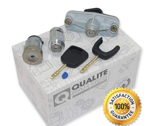

Das sind die Schlösser, die ich gekauft habe.
PS,
der Händler meinte, mit dem Masterschlüssel hat er das Fahrzeug immer gestartet und mit der FB immer ent /verriegelt. Vielleich sind die Schlösser auch verschieden ?
Tuerschloesser

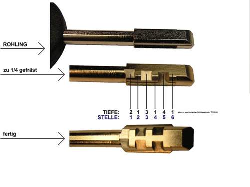

Tibbe habe ich nur geschrieben, damit du weißt, welches System du hast (hilft beim Kauf). Du hast aber schon gekauft und das scheint das richtige zu sein. Ich vermisse allerding den Schließzylinder für das Motorhaubenschloß. Wenn du paar scharfe Bilder von deinem besten Schlüssel/Bart aus unterschiedlichen Blickwinkeln schickst, sage ich dir den Code.
Tibbe-Schlüssel-Code.JPG googeln (Wiki), da siehts du, wie ein Schlüsselcode zu deuten ist.

PD Der Schließzylinder für die Motorhaube ist nicht dabei. Nur Zündschloß, Heckklappenschloß und Schloß für die Fahrertür und 2 Schlüssel alles für 29,99€ ein guter Preis denke ich.

Hier die Code-Entschlüsselung
