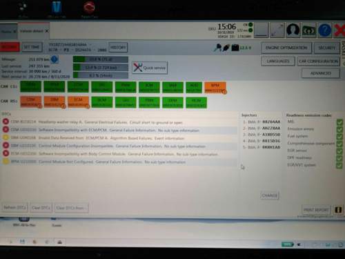

Themenstarteram 11. Dezember 2019 um 20:10
Erstmal vielen Dank für die zahlreichen Hinweise. Es ist schon spannend, immer wie etwas dazu zu lernen. Nun habe ich VIDA dran gehängt - jedenfalls bis der Akku des Rechners nach wenigen Minuten leer war.
Was jedenfalls deutlich wurde ist, dass die Spannung bei der Lambda-Sonde hinten rechts deutlich weniger Spannung aufwies ("0,03Volt"). Dies passt ja zur ursprünglichen Fehlermeldung. Ich habe über VIDA die Kontrollleuchte gelöscht, bin dann nach ca. 10 km Stadt gefahren und zum Ende war sie wieder da.
Was aber genau schließe ich aus der Volt-Zahl? Kann +/- vertauscht sein?
Vida-lambda
ich würde es mit meiner Glaskugel so interpretieren,
die ersten 2 Sonden Blau und Grün sind die Diagnosesonden nach KAT,
die den KAT auf Funktion überprüfen.
Schwarz und Lila sind die Regelsonden die die Gemischaufbereitung machen,
deswegen steht dort 1,01 und 1,00 ,
das hängt mit Bezeichnung Lambda 1 zusammen und
wird als Lambda-Fenster (Lambda = 0,995–1,000)bezeichnet .
bei Blau und Grün arbeitet eine Bank,denke die vordere Normal ,
deswegen die Spannung von 0,69 Volt bei Grün
die hintere Bank wenn Sie Blau ist bei 0,03 Volt,ergo ist da der Kat defek.
meine Interpretation

Themenstarteram 12. Dezember 2019 um 14:44
Dann scheint der Lamdba-Tausch etwas gebracht zu haben! Wenigstens die Erkenntnis, das die Sonde funktioniert und der Kat defekt ist. Bei meiner Kurzsuche in www habe ich bislang keinen passenden gefunden. Kann ein defekter Kat eigentlich (durch fahren) wiederbelebt werden?
Volvo hh
man kann keinen KAT regenerieren durch Fahrweise!
Abgasüberwachung,Katalysatoreffiziens
mfg
