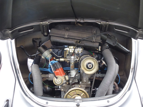

melde mich hiermit in diesem Forum um mein Problem mit meinem Jubi zu lösen:
Nachdem ich den Vergaser 30PICT3 überholt habe (Oldtimer Wensing), eine neue blaue Bosch-Zündspule, Bosch Zündkabel und neue Zündkerzen Champion L86C verbaut habe und alle Falschluft (Dichtungen der Ansaugbrücke auf Zylinderkopf fehlten, obwohl Motor von Fachfirma vor dem Erwerb revidiert wurde) hat der Wagen immer noch Übergangsprobleme
Sprit bekommt er, springt auch top an und läuft bei 3,6% CO im Stand wie ein Käfer laufen soll.
Unter Last fährt er sich wie zugeschnürt. Er kommt zwar langsam auf Höchstgeschwindigkeit aber sehr träge halt und nur mit Vollgas.
Der Boschdienst hat nun festgestellt, das der Verteiler zu weit verstellt, also bis 40°
Er hat den Unterdruck totgelegt und meinte das die Werte nun annähernd auf Soll-Werte sind.
Der Zündzeitpunkt sei bei 3° vor OT gewesen und wurde auf 7,5° eingestellt, obwohl ich selber kurz vorher auf 7,5° vor OT eingestellt habe (Zündpistole defekt?) Statisch eingestellt kam ich bei Überprüfung mit ZP auf gleichen Wert .
So nun sagt der Bosch ich solle auf kontaktlose Zündung umbauen.
Das ist m. E. nach ja dann immer noch zuviel Verstellung des Verteilers gegeben, sollt man da nicht direkt einen 123 Ignition mit Unterdruck anschluss einbauen?
Ein anderer Verteiler (zubehör von Rana sein Shop) hat keine Besserung ergeben...!
So langsam kommt mir der Verdacht, das ab Werk die Nockenwelle nicht richtig verbaut wurde
Steuerzeiten? Oder passt der Verteiler nicht zum Motor?
Hier zur Info noch ein paar Daten
- Vergaser 30PICT3 (525) mit Originaldüsen
- Bosch Verteiler 0231170186 (in den Listen steht unter dieser Nummer nur Steureung Unterdruck???!!!)
- Motor Nr.: D1 536475
Vielen Dank für Eure Hilfe schoneinmal vorab
