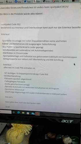

952 SPORTPAKET
Hier kannst du lesen was dazu gehört. Hoffe ich. Wenn das bei deinem zu finden ist hast du das Sportpaket.
20220121
Die VIN steht oben, Code 952 Sportpaket ist verbaut, also tiefergelegtes Fahrwerk.

952 SPORTPAKET
Sportpaket bedeutet, dass u.a. das Fahrwerk etwas tiefer gelegt ist und solche Dinge wie, sichtbare Endrohre am Endschalldämpfer, Alupedale usw.
Es gibt zum SA Code Sportpaket, auch noch den SA Code Sportfahrwerk. Dann ist das Fahrwerk nochmals etwas tiefer gelegt. Nutz mal die Suche. In irgendeinem Thread hatte jemand mal geschrieben, um wieviel tiefer gelegt. Ohne Garantie, ich meine Sportpaket 20mm zur Serie und Sportfahrwerk nochmals 10mm tiefer zum Sportpaket. So oder ähnlich.

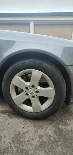

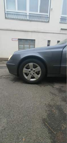

Themenstarteram 22. Januar 2022 um 15:38
@drago2 schrieb am 21. Januar 2022 um 13:28:48 Uhr:
Ist bei meinem Alles verbaut...
SA Sportfahrwerk habe ich nicht.
Im Anhang 2 Bilder von der Vorderachse.
VA RE
VA LI
