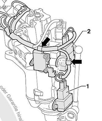

Hier noch mal ein Update:
Bei Nacht waren wir am Fahrzeug und haben ein Klackern festgestellt des Gangstellers.
Nachdem der Druckspeicher Druck aufgebaut hat (Bombe summt nicht mehr) ist das Klackern lauter geworden.
Das Auto nimmt jetzt auch wieder Gas.
Der letzte "Semiprofi" hatte vergessen einen Stecker einzusetzen ...
Die aktuellen Fehler lauten:
00263 Automatikgetriebe, Signal fehlerhaft, diskontinuierlich
01605 Potentiometer 2 für Gangerkennung, Signal fehlerhaft, diskontinuierlich
Was wir auch getestet haben: wir haben manuell den Gangsteller zB in den 1. Gang gesetzt, im Display wird mir jedoch der 2. Gang angezeigt.

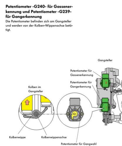

Welcher der beiden potis ist Damit gemeint (oberer unterer Art nummer)?
Ich bin jetzt immer noch nicht schlauer was ich als erstes tauschen soll. Anzeichen für den kupplungsnehmerzylinder haben wir ja nicht...
Für die Gangerkennung ist der untere Poti (G239) zuständig.
ET-Nr. s.o.
Nachtrag:
Potentiometer 2 (der obere) ist aber für die Gassenerkennung (G240)
Vielleicht nicht nur einen vergessen gehabt, sondern den anderen auch noch auf den falschen aufgesteckt. :confused::confused:
Potentiometer 2 für Gassenerkennung -G240 kurzes Kabel
Potentiometer 1 für Gangerkennung -G239 langes Kabel
Nachtrag 2:
In der Fehlermeldung 01605 steht wie bei 01604 der Begriff " Gangerkennung", obwohl Gassenerkennung korrekter wäre.
Natürlich dient der Poti 2 letztendlich auch zur Gangerkennung, denn das Steuergerät muss ja wissen, in welcher Gasse (es ist übrigens die Schaltgasse des Getriebes gemeint, nicht die Gasse des Wählhebels) sich der Schaltfinger des Gangstellers befindet und welche der 4 Ventile bestromt bzw. stromlos gemacht werden müssen, um in den gewählten Gang zu schalten.
Die oberen beiden Ventile steuern die Schaltgassenwahl und haben nur zwei Schaltstellungen (Druck oder drucklos). Damit gibt es 4 Kombinationsmöglichkeiten ( 1-0, 0-0, 1-1 und 0-1) - eine für jede Schaltgasse ( R, 1. u. 2. Gang, 3. u. 4 Gang und 5.Gang)
Die unteren beiden Ventile steuern die Gangwahl und werden angesteuert, nachdem die Schaltwelle die richtige Schaltgasse erreicht hat und ein Gang eingelegt werden soll. Jedes Ventil ist für eine Richtung des Schaltvorgangs zuständig. Diese beiden Ventile sind regelbar, d.h. abhängig vom Strom wird der Druck geregelt, um das Synchronisieren während des Schaltens zu ermöglichen.
All diese Bewegungen der Schaltwelle erfassen die beiden Potis und "melden" die erfassten Werte an das Getriebesteuergerät.
