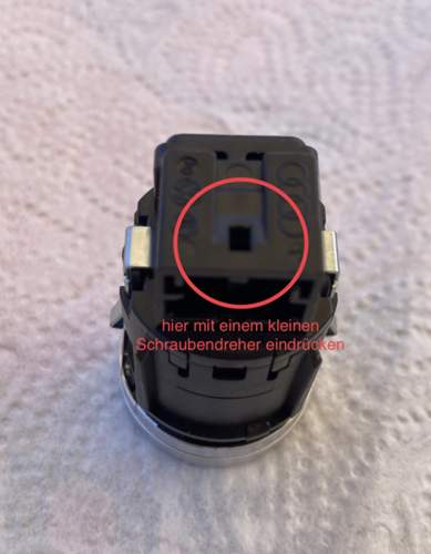

Hier ein paar Fotos vom Taster zu dem Thema.
Der Taster wurde anscheinend bei mir schon einmal erneuert, da der Taster jünger als mein Sharan ist.
Sollte jeder hinbekommen der nicht gerade 2 linke Hände hat. :D
Kontaktreiniger war bei mir von Tunap, aber auch nur da er eh vorhanden war sonst hätte ich Atceton genommen.

ich habe an meinem Sharan Bj.12/2012 mit dem Startknopf auch mal leichte Anlauf- u. Motorabstellprobleme.
Habe daraufhin den Start/Stop-Knopf ausgebaut, Kontakte vorsichtig gereinigt und anschließend wieder eingebaut- seitdem beste Funktion!

Ich hab die Konsole (siehe Bild ) ausgehängt, ein wenig gedreht und den Start/Stop-Taster ausgesteckt und aus Konsole demontiert.
Anschließend vorsichtig den Taster zerlegt- hält mit zwei kleinen Nasen in Nuten fest.

So nun habe ich mich einmal daran gewagt und die Blende abgenommen, dann die Kabel vom Schalter abgezogen und den Startknopf nach vorne abgezogen. An dem Schalter waren ja zwei "Metallklipse" die den Schalter an der Blende halten. Diese habe ich nach oben abgezogen, denn dahinter befanden sich zwei Nasen. Somit war das obere Teil von dem Schalter mit 4 Nasen festgeklemmt. So nach dem öffnen habe ich die Kontakte mit einem Elektronikreiniger und Wattestäbchen gereinigt und alles vorsichtig wieder zusammen gebaut. Dann auf den Knopf gedrückt und.......nichts passierte, nicht einmal die Zündung ging an. Oh man dachte ich, das kann nicht war sein. Nicht das ich jetzt irgendwie doch was kaputt gemacht habe. Also habe ich nochmals alles auseinander gebaut und wieder zusammengebaut und was soll sich sagen..... Es läuft wie geschmiert. Ich muss den Knopf nur leicht antippen und der Wagen startet, ebenso mit einem leichten Druck stoppt er wieder. Ich bin begeistert. Das funktioniert jetzt sogar besser als vorher.

Ganz besonders möchte ich @HUHIBU danken. Durch seinen Tipp habe ich es ja erst ausprobiert mit dem ausbauen und reinigen. Vielen lieben Dank, wenn du jetzt hier in der Nähe wohnen würdest, würde ich dich auf ein Bier einladen ;)
Mir kam auch zu Gute, dass ich mich mit Computer auskenne und bin es da gewohnt, sie auseinander zunehmen oder zu installieren, montieren etc. So hatte ich passendes Werkzeug und auch den Reiniger. Sonst hätte ich mich auch nicht getraut einfach die Blende versucht abzunehmen.
