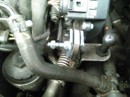

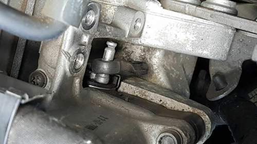

Hallo allerseits, ich bin auch Fahrer eines Tiguans Bj. 2009 Tdi 2.0.
Bei ca.110.000 km leuchtete das gelbe Motorensymbol auf, mittlerweile habe ich 120.000 km drauf und die Kontrollleuchte brennt noch immer. Als Ursache wurde mir anfänglich
alles Mögliche genannt, vom Sauklappenstellmotor bis zum Parikelfilter, so dass ich auf Rat meiner Werkstatt mal so weitergefahren bin.
Beim Auslesen des Fehlerspeichers kam auch die im Internet oft gelesene Meldung
" P2015 Saugrohrklappe - Positionssensor Signal unplausible".
Habe durch Zufall die Lösung gefunden. Bei mir lag es am Gestänge vom Saugklappenstellmotor zur Saugklappe. Die Gelenkpfanne hat sich vom Gelenkkopf gelöst und rutscht somit auf der Saugklappenachse nach rechts bis zur Feder. Ich vermute, dass sich dadurch der Weg verkürzt und die Saugrohrklappen nicht mehr richtig schließen bzw. öffnen. Der Positionsgeber meldet dann dieses als Fehler. Wie auf den Fotos erkennbar, habe ich provisorisch einen schwarzen Kabelbinder zw. Gelenkpfanne und Rückholfeder gezogen der das Abrutschen der Pfanne nach rechts verhindert. Fahre nun schon einige Tage mit der provisorischen Reparatur, nach einigen (ca. 20) Startvorgängen ging auch noch erfreulicher Weise die gelbe Kontrollleuchte von selber aus"Supi". Werde demnächst ein neues Gestänge einbauen. Ich bin kein Fachmann und kann keine Gewähr geben, aber vielleicht
hilft es jemanden weiter. Also schaut mal unter die Haube wie das Gelenk aussieht.
Bei ausgeschaltetem Motor ist die Position des Gelenks gut von oben mit der Taschenlampe erkennbar. Habe es auf dem Foto mit einen gelben Stab markiert!
Gruß WR

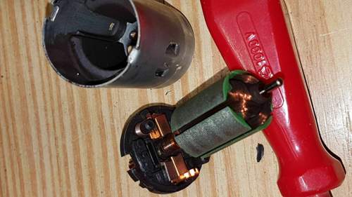

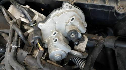

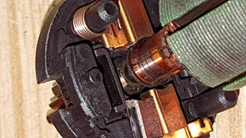

ich hänge mich hier dran, da der Wagen meines Cousins den gleichen Fehler hat.
Fahrzeug ist ein Tiguan 2.0 TDI mit 140 Ps, Bj. 11.2007, Mj. 2008, MKB CBAB.
Hat die MKL an und spuckt den Fehler "P2015 Saugrohrklappe - Positionssensor Signal unplausible".
Habe nachgeschaut und festgestellt, dass die Klappe mal geht und mal nicht.
Die Überprüfung der einzelnen Anschlüsse am Stecker ergaben keine schlüssigen Ergebnisse, vor allen Dingen hatte ich nirgendwo 12V anstehen.
Habe das Teil ausgebaut und auseinandergenommen, die Zahnräder sehen noch Top aus und wenn ich Spannung an den Pole gebe (+ an 5 und - an 4) beget sich der Motor ganz normal.
Jetzt vermute ich, dass da irgendein Kabel unterbrochen ist (vom Motorsteuergerät kommend).
Meine Frage wäre: Kann mit jemand sagen wo sich das Motorsteuergerät befindet und wie ich am besten drankomme?
Für jede Hilfe wäre ich dankbar.

Hallo X3_Profiler
Motorsteuergerät wie beim Golf. Ein Kabelbruch ist nicht erste Wahl bei der
Fehlersuche. Der Fehler wird vom Potentiometer als Positionsgeber verursacht.
Spannung für den Stellmotor muss nicht unbedingt dauernd anliegen.
Wenn ein Kabelbruch gesucht wird : dann am Stecker suchen, Übergang von
beweglich nach fest.
Die Drosselklappe hat eine Systemgleiche Steuereinheit und gehört zur
Ansaugseite, deshalb Nachfrage.
suedwest
